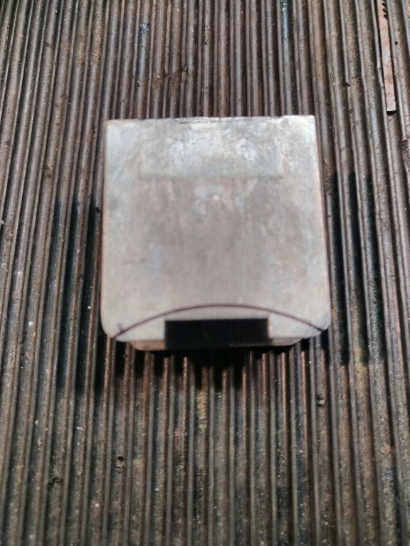

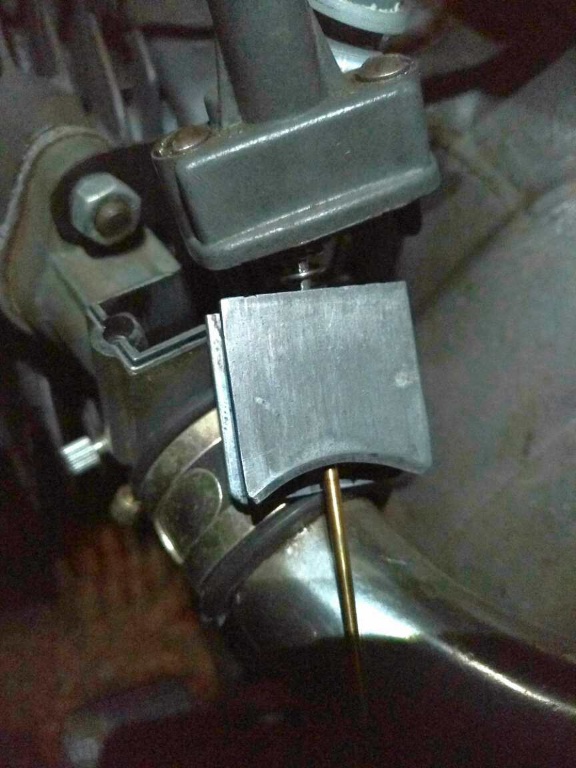

Et j'ai essayé d'améliorer la carburation. Car si mes gicleurs principaux plus petits avaient amélioré un mélange beaucoup trop riche à mi ouverture des boisseaux, le moteur s'essoufflait un peu à pleine ouverture. J'ai tenté d'augmenter la coupe des boisseaux pour appauvrir le mélange sur les phases intermédiaires et ainsi pouvoir remonter les gicleurs de 1mm pour enrichir à pleine ouverture.

Essai après un réglage de richesse au ralenti qui a changé. Le moteur tourne nickel.
J'ai remonté les aiguilles d'un cran, prochain essai demain de jour.

intéressant ta démarche sur le boisseau, pour ma part j'aurai un peu peur parce que c'est un chouia irréversible sauf à avoir un stock de plaques

J'avoue que je ne l'aurai pas fait sans avoir de solution de remplacement. J'ai utilisé les anciennes plaques en gardant les plaques du kit de rénovation intactes.
La nécessité de cette combine doit vouloir dire que mes puits d'aiguilles sont trop usés.
A valider sur de plus longs trajets. Pas pu aujourd'hui, j'avais mécanique auto et jardinage.

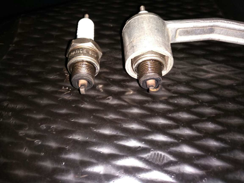

J'ai profité, lundi, du temps sec pour aller au brico truc en side. Le moteur tournait nickel et la rebelote, le moteur se remet à tourner trop riche. Retour à la maison. La bougie du cylindre gauche et très noire. Le démontage du carburateur montre que le petit filtre était bouché.
Remontage, redémarrage et ça refonctionne de nouveau.

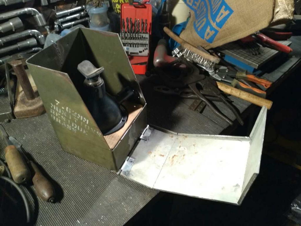

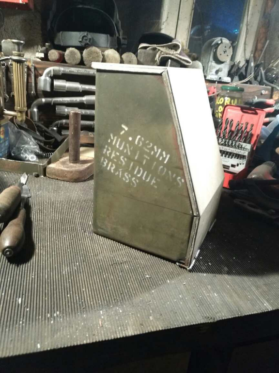

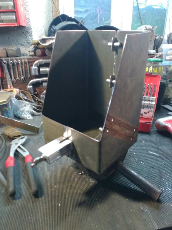

J'ai pu un peu bricoler pour installer le cric à l'extérieur du coffre du panier. En vandalisant la caisse à munitions que je trouve un peu trop lourde et imposante.

Reste à faire des fixations et un mécanisme de fermeture.
Re: Un Dniepr pour Faustine
Bien , il reste mème de la place pour les 0.5 l de Vodka en cas de réconfort
Youpie

Joli containeur.

Merci et la vodka est prévue

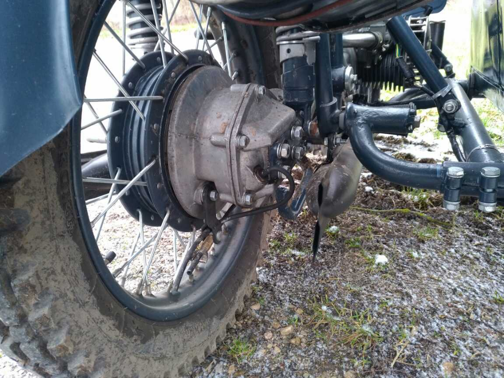

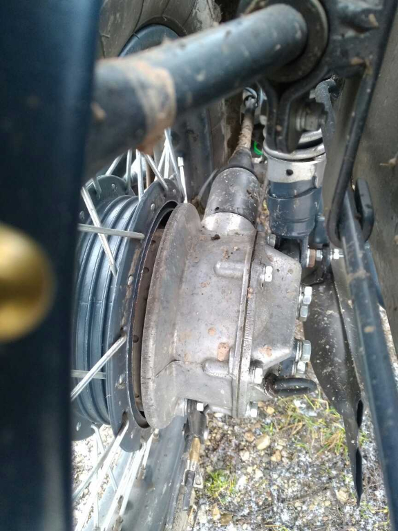

Elle aurait peut-être été utile ce matin. Pendant un petit tour en revenant de la boulangerie, le moteur s'est mis à tourner dans le vide. Plus de transmission entre le moulin et la roue.
Je vois en baissant la tête, que l'arbre tourne sans entraîner la roue. Après avoir imaginer les causes probables. Finalement, c'est pas si grave.
