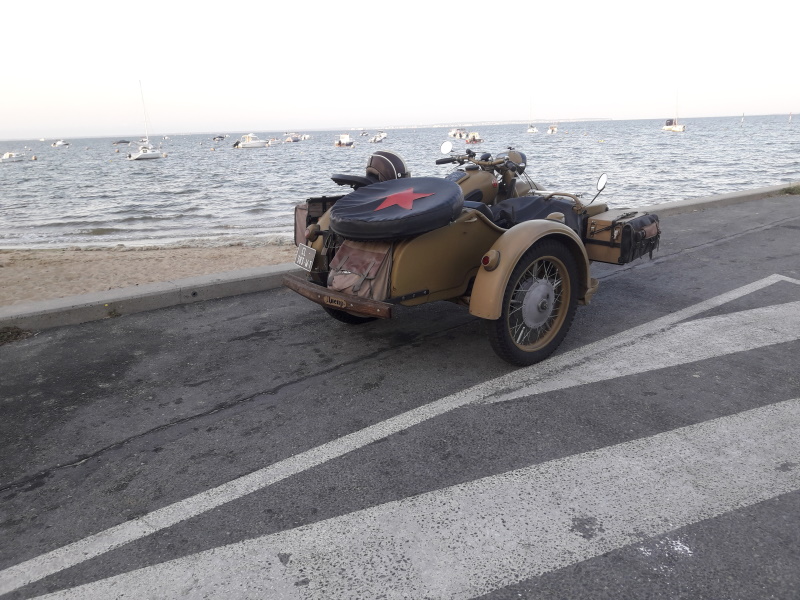

tartempion a écrit :en face Arcachon, j'y vais, j'y vais pas ?
bon, on va attendre la marée basse![]()

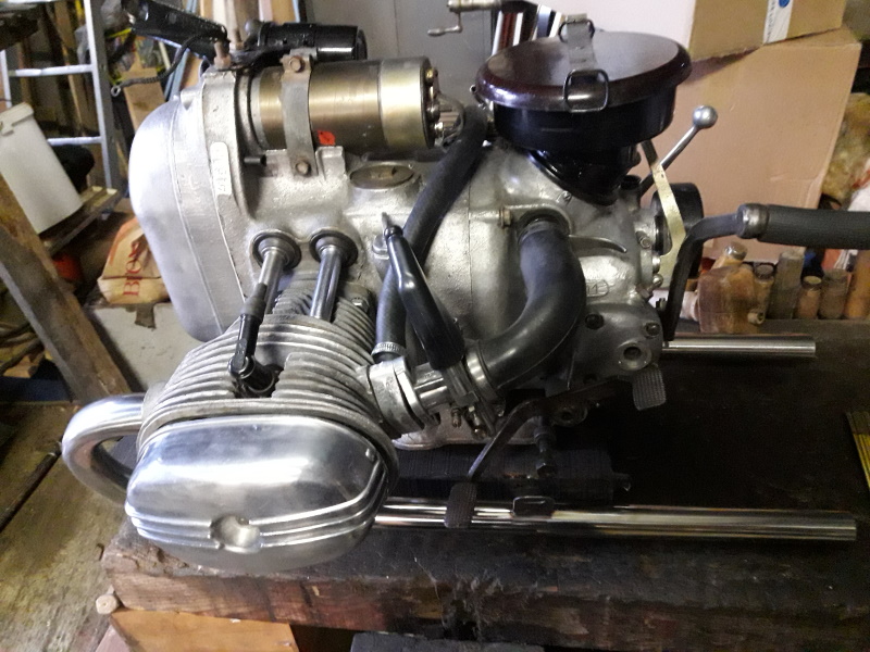

un moteur qu'on ne voit pas beaucoup ici
avec un accessoire qu'on ne voit pas trop non plus....
montage en blanc des échappements pour réaliser que la courbure de celui ci n'est pas bonne, il descend trop bas et la patte est trop loin
et surtout montage (en blanc aussi ) de l'inertial charger
pour ceux qui ne connaissent pas, c'est le raccord entre la culasse et le carbu qui couple les 2 carbus avec la durit noire derrière la dynamo
le montage est grandement facilité par les conduits filtre à air en caoutchouc, le carbu recule de 20mm

tu as les goujons rallongés pour le turbo charger ?
