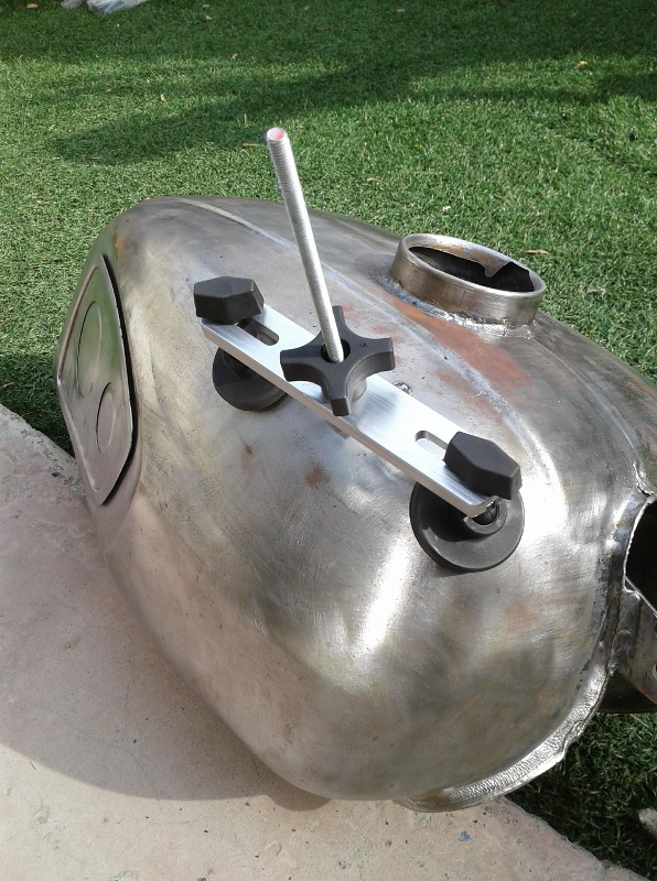

Ben j'ai commandé un kit de débosselage
celui-ci :
https://www.amazon.fr/gp/product/B07BXG ... UTF8&psc=1
Enfin bref je l'ai reçu aujourd'hui, et tout excité que je suis (sachant bien qu'en collant avec un pistolet à colle chaude ça marcherait bof bof ben je l'ai essayé...
Donc évidemment avec la colle chaude, ben c'est de la merde.
Alors je me suis dit : "Tiens, et si j'essayais avec de la colle extra forte"
Bref même résultat...
Donc quelques moments de réflexion plus tard âme suis dit : "Je m'en bats les couilles de niquer la peinture, y'en a pas!"
Alors pourquoi ne pas souder une tige fileté qui remplacera la tige avec la colle chaude.
la tige une fois souder sur le réservoir
avec le kit de débosselage
Donc tout a fonctionné à merveille 4 ou 5 fois, jusqu'à LA PUTAIN DE DERNIERE TIGE !!!!!!

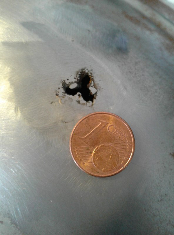

J'AI FAIT UN TROU DANS MON RESERVOIR!!! BOOOOOOORDEL DE M.....
Mais pas en soudant la tige, encore bien plus con !!! simplement en "cassant" la soudure pour poncer le dernier coup. En cassant la soudure, ben un morceau du réservoir est venu dire bonjour.

Bref après moulte et moulte larmoyade
Je me suis mis au rebouchage vu que j'avais l'arche sous la main...
Et patati, patatra, voilà donc un trou plus gros...
Bon après quelques hésitations entre me lamenter sur mon sort, aller chez un carrossier, attendre les bonnes grâce d'une divinité (peu importe laquelle)... J'ai eu une illumination!!! Il me restait un peu d'étain dans ma caisse à outils, donc j'ai bouché avec et puis j'ai poncé
Donc le résultat est moins pire
Mais une question reste, il me semble que c'est bon mais l'étain ne cause pas de problème avec l'essence non ?
Je penses que c'est bon vu que je ne suis visiblement pas le seul a avoir réparer un trou comme ça mais bon si vous avez une piste...

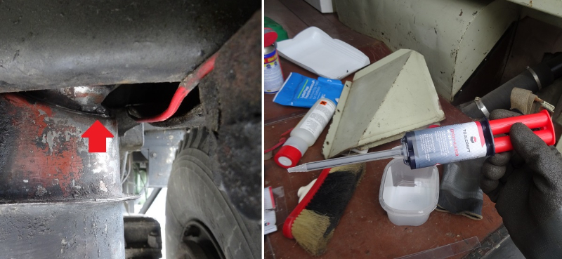

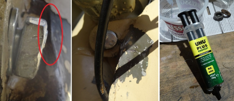

Pour les finitions et les petits trous, j'utilise de la colle epoxy. ca marche impecc et tiens trés bien aux hydrocarbures
Sur le Dnepr
Crique réservoir.jpg (280.77 Kio) Vu 5696 fois
Sur le r2087
Réparation Epoxy 01.jpg (286.83 Kio) Vu 5696 fois
