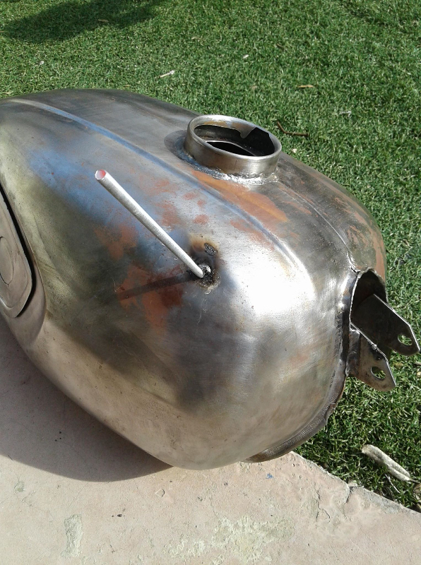

Alors pourquoi ne pas souder une tige fileté qui remplacera la tige avec la colle chaude.
la tige une fois souder sur le réservoir

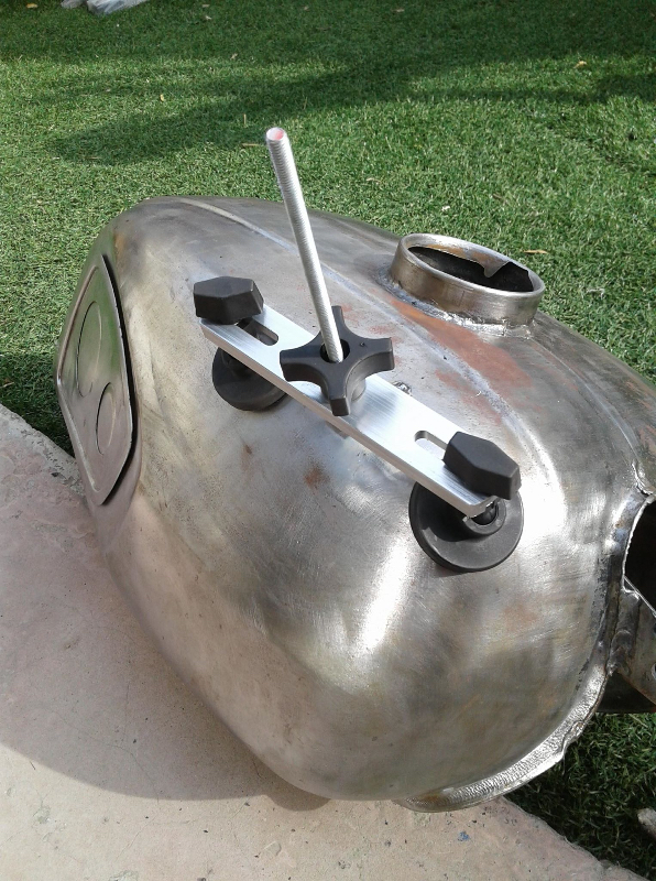

avec le kit de débosselage

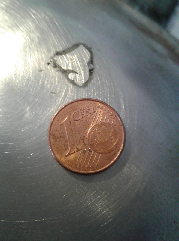

J'AI FAIT UN TROU DANS MON RESERVOIR!!! BOOOOOOORDEL DE M.....
Mais pas en soudant la tige, encore bien plus con !!! simplement en "cassant" la soudure pour poncer le dernier coup. En cassant la soudure, ben un morceau du réservoir est venu dire bonjour.

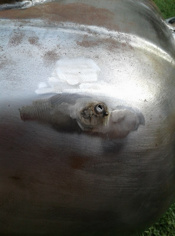

Bon après quelques hésitations entre me lamenter sur mon sort, aller chez un carrossier, attendre les bonnes grâce d'une divinité (peu importe laquelle)... J'ai eu une illumination!!! Il me restait un peu d'étain dans ma caisse à outils, donc j'ai bouché avec et puis j'ai poncé
Donc le résultat est moins pire
Mais une question reste, il me semble que c'est bon mais l'étain ne cause pas de problème avec l'essence non ?
Je penses que c'est bon vu que je ne suis visiblement pas le seul a avoir réparer un trou comme ça mais bon si vous avez une piste...
