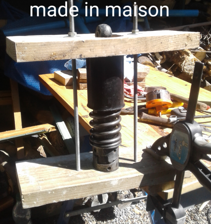

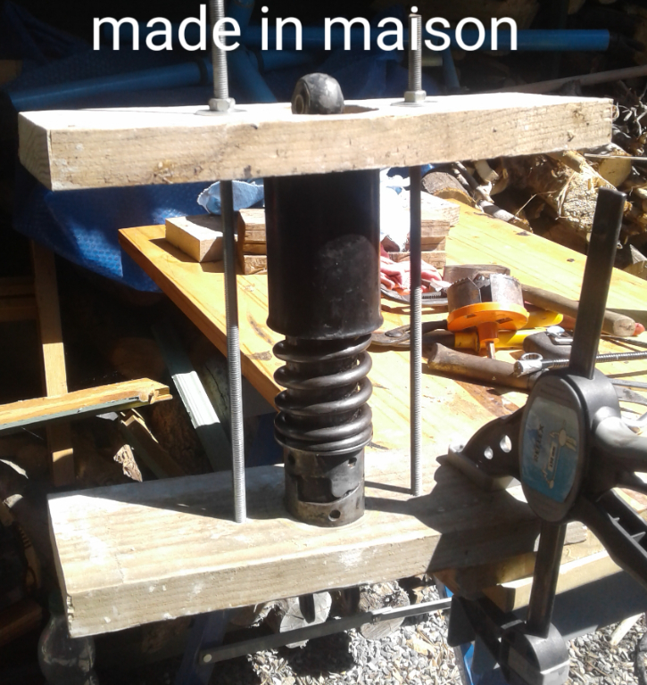

Bonjour je reviens pour tes amortisseurs tu peux démonter nettoyer tout changer peut-être les joints et mettre de l huile cela fera moins pompe a vélo pour un coup très modique voilà avec quoi j'ai démonté.
Re: Un MT12 dans le 15
j'ai procédé de la même façon et je mettrais un bémol
je conseille fortement de prendre du contreplaqué de 22mm parce qu'il est contre croisé
une planche de fil (surtout du résineux , même en 27mm)voit le risque de se fendre en 2 (vécu ) et ce n'est ni le lieu ni le moment quand c'est en compression

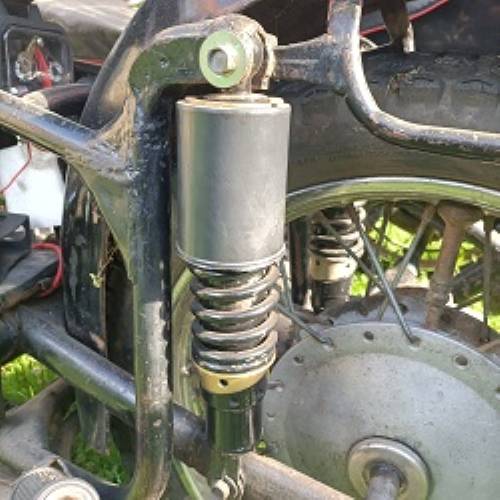

Merci à vous pour ces conseils. J'avais commencé à démonter avec un outil que j'avais fabriqué à l'époque pour ma bm. Deux étaient plus morts que morts... mais entretemps, j'ai eu l'occasion d'aller chez Ural Hambourg dans le nord de l'Allemagne et j'ai craqué pour trois neufs... payés en cash.. sans frais de port!
Ils iront bien pour ce que je fais, sorties locales, et en ce moment dans la neige

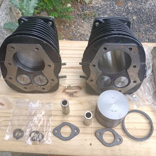

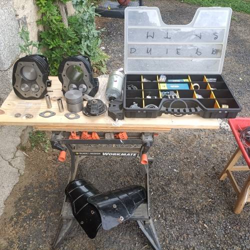

Fin prochaine du MT 12 dans le 15... Je ne jette pas l'éponge comme Guy mais des problèmes de santé un peu lourds ne me permettront pas de faire la mécanique à genou et de poursuivre sa lente restauration. Je ne voulais pas le refaire à neuf, juste qu'il soit opérationnel pour des petites balades par chez moi mais là il a besoin de plus! J'ai donc des cylindres remis à neuf avec les pistons, segments, axes, les soupapes neuves montées, les joints etc, le tout en Deutsche Qualitât puisque achetés à Berlin chez un rectifieur collectionneur de Dniepr. Je voulais donner cette info d'abord à l'amicale avant de mettre une annonce.

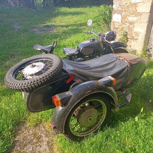

Acheté en 2018 à G Baster à Riom, j'ai profité de mon MT localement après avoir effectué quelques rénovations, roulements des roues, de la direction,
kits carburateurs, câbles neufs amortisseurs neufs (ural hambourg), allumage électronique en cours de réglage(l'origine est toujours remontable avec bobine 2cv), silentbloc siège et couvre selle, installation câblage pour batterie dans le coffre, batterie type Kreuzhof (merci Damien!)etc
J'ai d'autres pièces neuves en stock à vendre avec, une dynamo, deux régulateurs électroniques, kits carbus, cabochon caoutchouc carbus, joints fourche etc. Si un amicaliste intéressé, contact en mp.

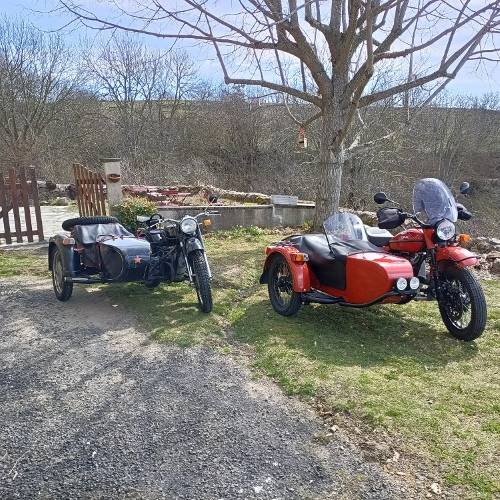

Je ne lâche pas complètement et un récent URAL CT est venu le seconder et le remplacer. Plutôt que de le laisser stocker dans la grange, qu'il ait une ....vie sera le mieux!!
Carte grise collection à mon nom.
A suivre!

- 3 amortisseurs neufs.jpg (40.44 Kio) Vu 5266 fois
- cylindres pistons soupapes.jpg (43.82 Kio) Vu 5266 fois
- MT12 arrière.jpg (72.55 Kio) Vu 5266 fois

- MT12 et URAL CT.jpg (80.99 Kio) Vu 5266 fois

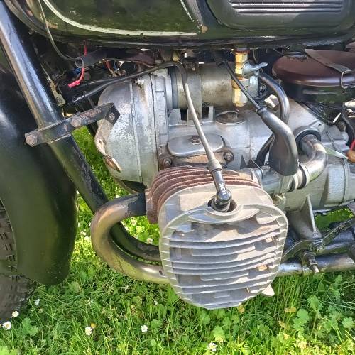

- MT12 moteur.jpg (60.13 Kio) Vu 5266 fois
