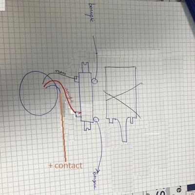

Ou dois je raccorder ces fils : rouge noir marron ?

manugarnier a écrit :Ou dois je raccorder ces fils : rouge noir marron ?
Re: Allumage électronique pour DNEPR K750
Posté : dim. 23 juin 2019 22:02
noir et marron sur la bobine, sans t'embêter avec la polarité (il n'y en a pas).
le marron doit recevoir un + qui va alimenter ton module (ancien + contact qui alimentait la bobine).

westy64 a écrit :noir et marron sur la bobine, sans t'embêter avec la polarité (il n'y en a pas).
Posté : lun. 24 juin 2019 13:00
par manugarnier
westy64 a écrit :Yes.
Voici le schéma ,
L’ancienne bobine est donc supprimée et le noir et rouge qui l’alimentaient sont maintenant relié à la nouvelle
Posté : lun. 24 juin 2019 14:18
Non, la bobine ne doit pas être reliée en direct à la dynamo.
Je modifie ton schéma et te le renvoie
