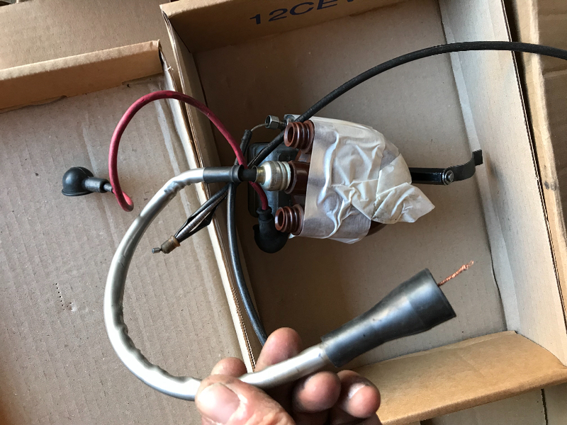

[quote="westy64"]
Saurais tu me dire comment raccorder les fils de l’allumage électronique ?
Manu Garnier !

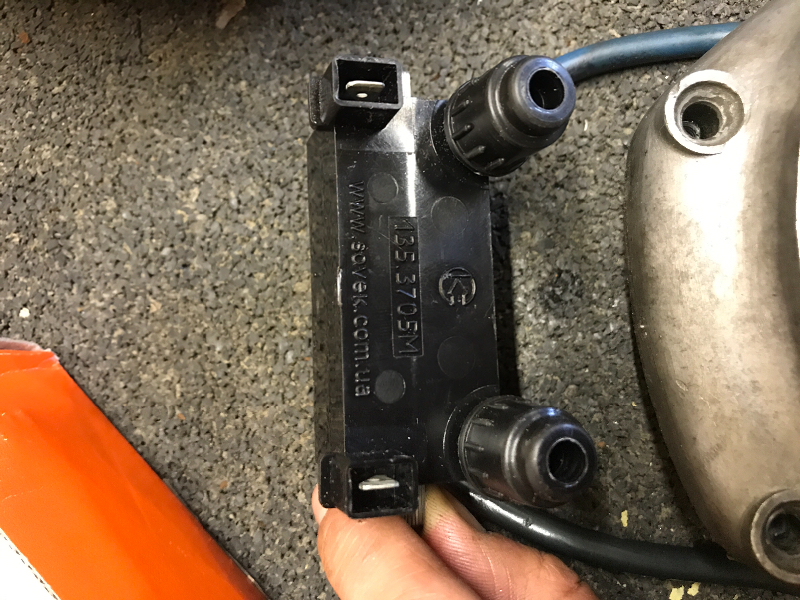

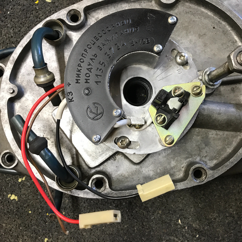

Re: Allumage électronique pour DNEPR K750
Message par manugarnier »
Ou dois je raccorder ces fils : rouge noir marron ?
Manu Garnier !

manugarnier a écrit :Ou dois je raccorder ces fils : rouge noir marron ?
Manu Garnier !
Messages : 1865
noir et marron sur la bobine, sans t'embêter avec la polarité (il n'y en a pas).
le marron doit recevoir un + qui va alimenter ton module (ancien + contact qui alimentait la bobine).

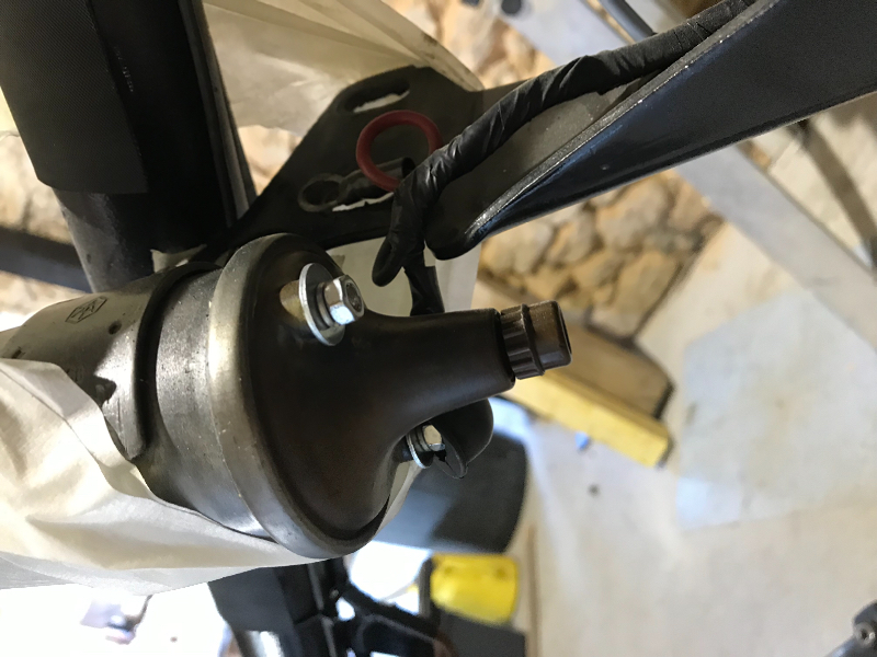

westy64 a écrit :noir et marron sur la bobine, sans t'embêter avec la polarité (il n'y en a pas).
Tu parles de cette ancienne bobine ?
Manu Garnier !
Messages : 1865
Yes.

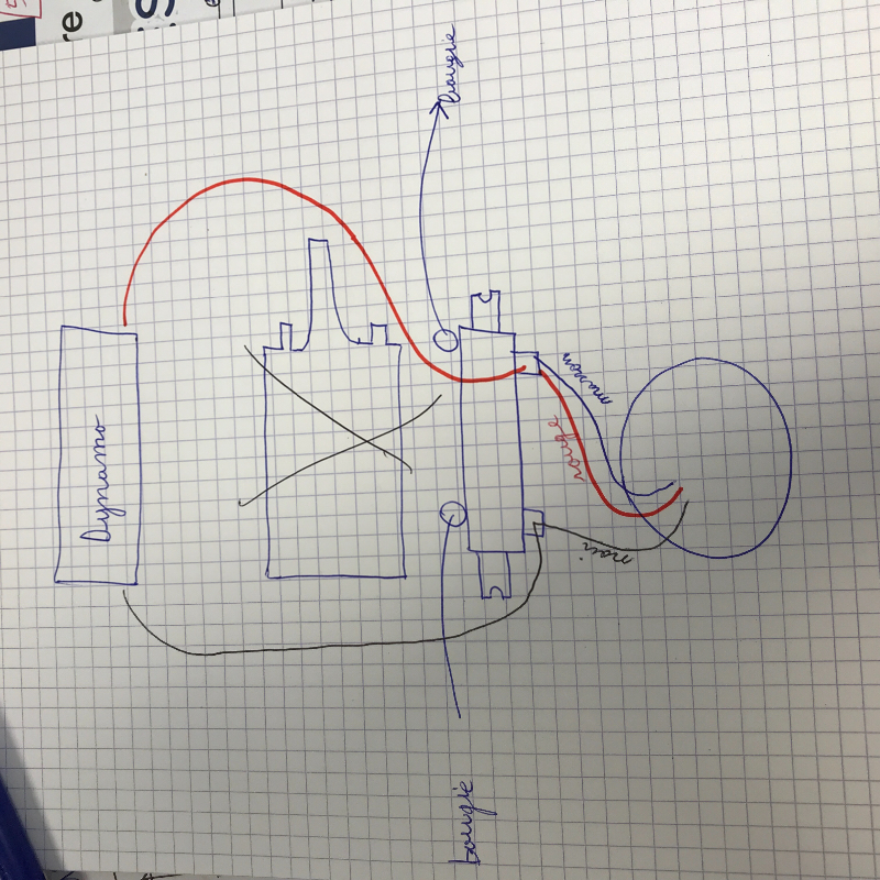

westy64 a écrit :Yes.
Voici le schéma ,
L’ancienne bobine est donc supprimée et le noir et rouge qui l’alimentaient sont maintenant relié à la nouvelle
Manu Garnier !
Messages : 1865
Non, la bobine ne doit pas être reliée en direct à la dynamo.
Je modifie ton schéma et te le renvoie

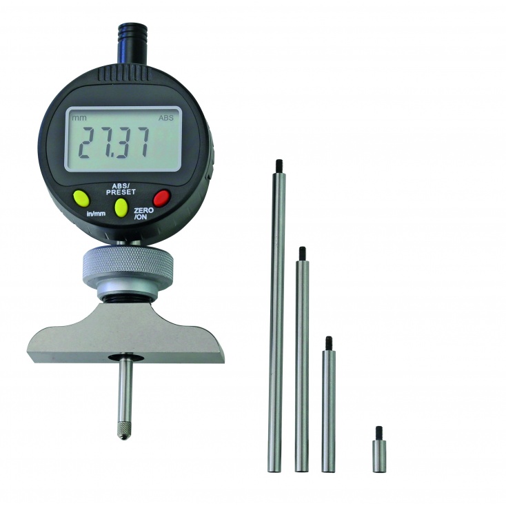

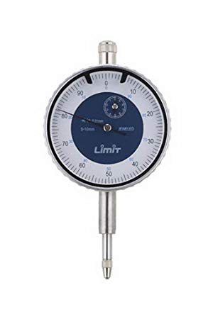

Parmi ces types de comparateur lequel est le plus approprié pour effectuer les mesures de course du piston ?
Si j'ai bien compris vous avez utilisé le modèle sans "embase" mais comment faites vous effectuer une mesure bien "droite" ?
Amicalement,
