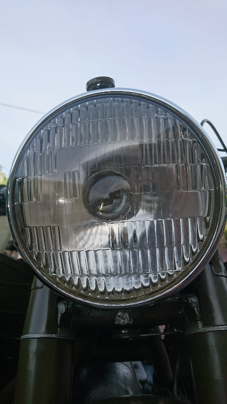

Qu appel tu optique ce ??
Messages : 863
Re: Ural m72
yanyan50 a écrit :Salut mickey
cela veut dire optique : Communauté Européenne ,agrée Europe en ce qui concerne le faisceau et le verre de phare, que ce soit en couleur jaune ou blanche .
En 1949 cela n'existait pas :lol: ça roulait avec phare jaune,ce qui est toujours possible ce jour sous condition d'avoir un carton de plus de 30 ans ( C G collection ) ou pas ET AUCUNE OBLIGATION de rouler avec veilleuse ou code allumés toujours sous reserve de prouver que l'engin a plus de trente ans :x :x
Désolé MICHKEY je pense etre dans le vrai :lol:
car je me suis déja bien marré avec ma Pigeot 1952 :lol: :lol: :lol: :lol: Et j'avoue que bien que tout fonctionne ,niveau eclairage :) :) :) sitot que je vois les magasins bleus ,j'éteint tout :lol: (oui je sais c'est un peu de la provoc ;) mais nul n'est sensé ignoré la loi :!: :?: surtout pas les forces de l'ordre qui jouent un peu trop souvent aux cow-boy :lol: :lol: :x :x :x ) Et bien je me marre assez souvent avec le texte de loi qui autorise à rouler comme ça avec ma carte grise,assurance .
à chaque fois ils sont plus curieux de l'engin :lol: et me laisse repartir dans mes pénates ;) et bien souvent ils moderent les automobilistes pour me laisser reprendre la route :lol: :lol: :lol:

Elle va passer a la ffve :D
Il suffit de mettre la bonne ampoules lol
Messages : 5517
Re: Ural m72
Quelques infos et image concernant le phare EU
http://forum.dnepr-ural.fr/viewtopic.ph ... &start=740

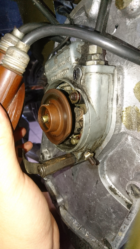

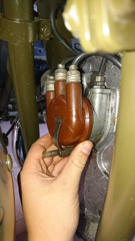

Pour la Marche arrière je vais attendre.. D'autres soucis a réglé en premier..
Cale a chaud.
Cale lorsque j'essaie dembrayer une vitesse même en première
Cale lorsque je débranche la batterie condo Hs ??
Re: Ural m72
Quant un moteur cale quant on lui demande un effort c'est plutôt un manque d'essence qu'un manque d'allumage.
yanyan50
Messages : 132
Enregistré le : mar. 1 mai 2018 17:12
Re: Ural m72
Message par yanyan50 »
flat twin bobber a écrit :Quant un moteur cale quant on lui demande un effort c'est plutôt un manque d'essence qu'un manque d'allumage.
J'ai pensé la même Chose et j'ai constaté que un robinet sur 2 coule de temps en temps..
Re: Ural m72
Optique de phare ,
Définition de l’ensemble cuvelage et verre généralement indémontable .
De plus avec marquage, fabricant,Homologation E ou e dans un cercle , celui présenté ressemble plutôt au un phare de travail 24h sur 24h pour travailleur ! :lol: :D :)
