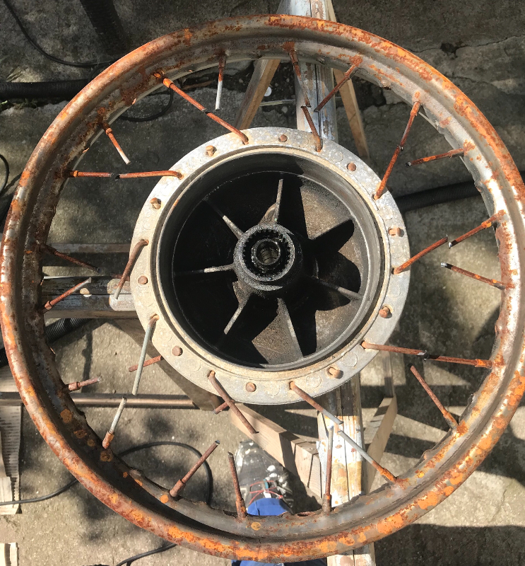

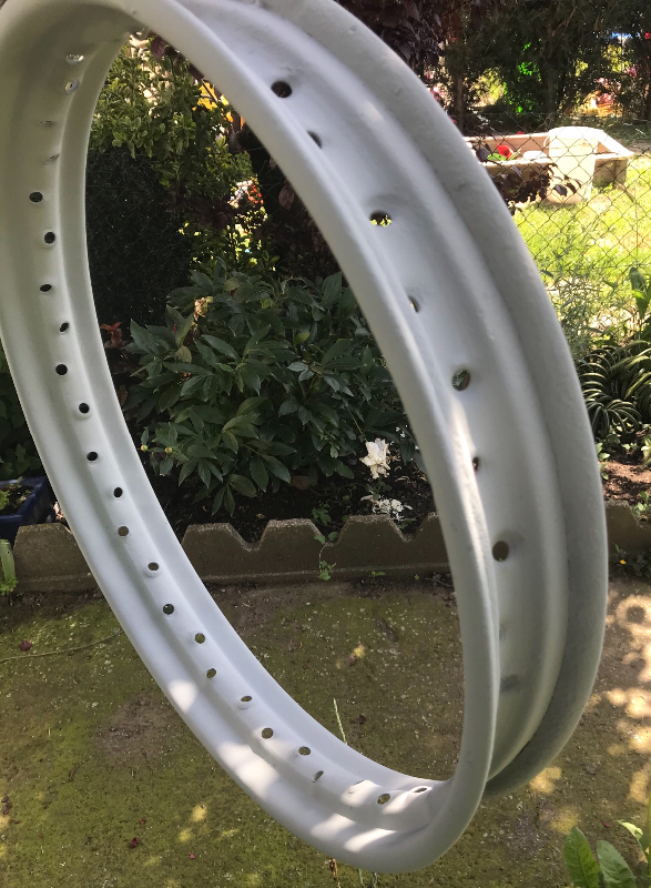

Aujourd’hui j’ai finalement decidé de profiter du beau temps pour essayer de faire une roue complete (nettoyage, peinture, rayonnage puis devoilage/reglage du saut)
Voici les photos :
Apres au moins 2 heures de lutte acharné a me battre avec les rayons j’ai un voile d’environ 3-4mm et un saut de 2,6mm.... je n’ai aucunes idee si ces valeures restent “correctes” etant donné que ce sont les jantes d’origine.... :roll:
Qu’en pensez vous ?
Messages : 5514
Re: Mat63 et son mt9 650
Pour un occidental, c'est trop.
Pour un soviétique, c'aurait été déjà du tunning de compétition.
Comme ta machine est soviet, ce n'est donc pas si mal! ;)

Merci Kreuzhof, pour toi quelle serait la “tolerance” admissible pour le voile et le saut ?

:shock: Il va falloir te cramponner au guidon ........ mais en gardant les voiles d' origine il doit être difficile de faire mieux :mrgreen: !
figue a écrit ::shock: Il va falloir te cramponner au guidon ........ mais en gardant les voiles d' origine il doit être difficile de faire mieux :mrgreen: !
Quand on voit les mechantes soudures de jantes, je ne pense pas que tu puisse faire mieux avec l'origine.

Apres avoir lu vos reponses je me suis repenché sur la roue.
J’ai reussi a reduir le saut à environ 1,25mm avec l’aide des raidisseurs de roues :mrgreen:
Par contre maintenant j’ai un voilage de fou ! :?
Affaire a suivre donc... :roll:
Messages : 5514
Le voile était toujours merdique avec ces jantes soudés comme des T54! Ca me faisait toucher l'arbre de transmission avec les gommards en 4.0
J'ai acheté des jante et rayons EU et ça tourne rond.
Genial, je vais fabriquer le même. ;)
Personnellement quant j'arrive a 3mm je suis déjà très contant et a la vitesse ou l'on roule impossible de sentir des vibration.
