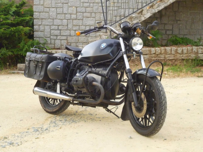

Chantal en goguette au fin fond des Mauges
grouteau 285.jpg (115.12 Kio) Vu 7091 fois

L'Ours a écrit :Chantal en goguette au fin fond des Mauges
Coucou l'Ours,
qu'est devenu le flathulan (dont j'avais loupé l'achat lorsque Michel le céda !) ?
Bizatoi
