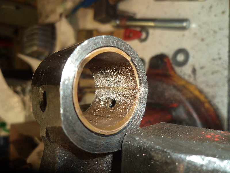

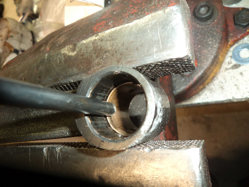

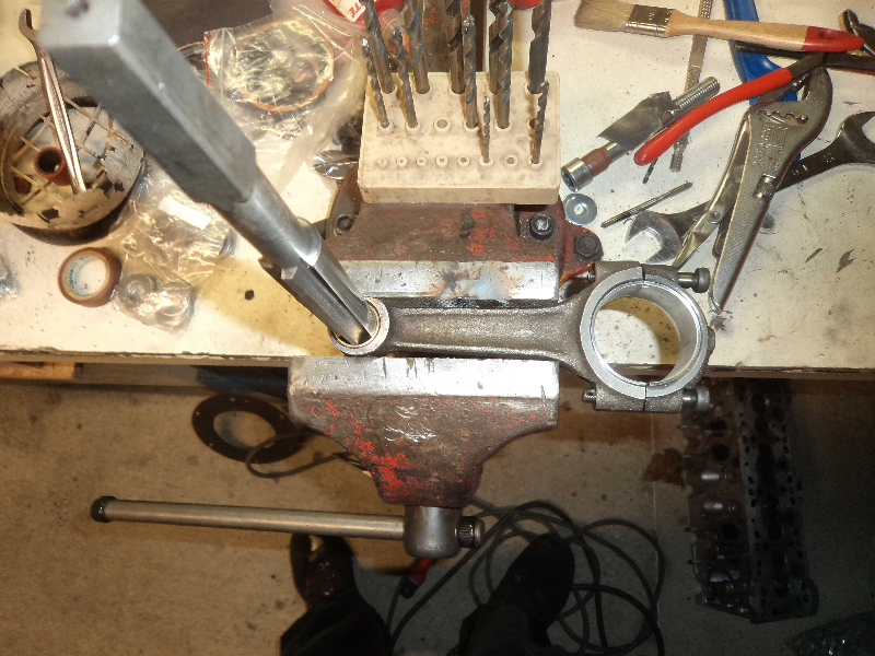

Première étape, remplacement bagues de bielles
Découper la bague avec le lame d'une scie a métaux pour supprimer la contrainte (attention a ne pas couper la bielle).
Chasser la bague.

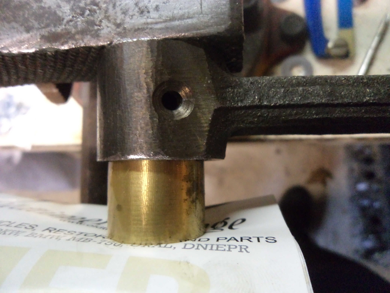

Insérer la nouvelle bague a l'aide d'une presse ou d'un étau (si possible avec mors).
Re: Restauration MT16 2WD
Posté : mer. 13 juin 2018 13:49

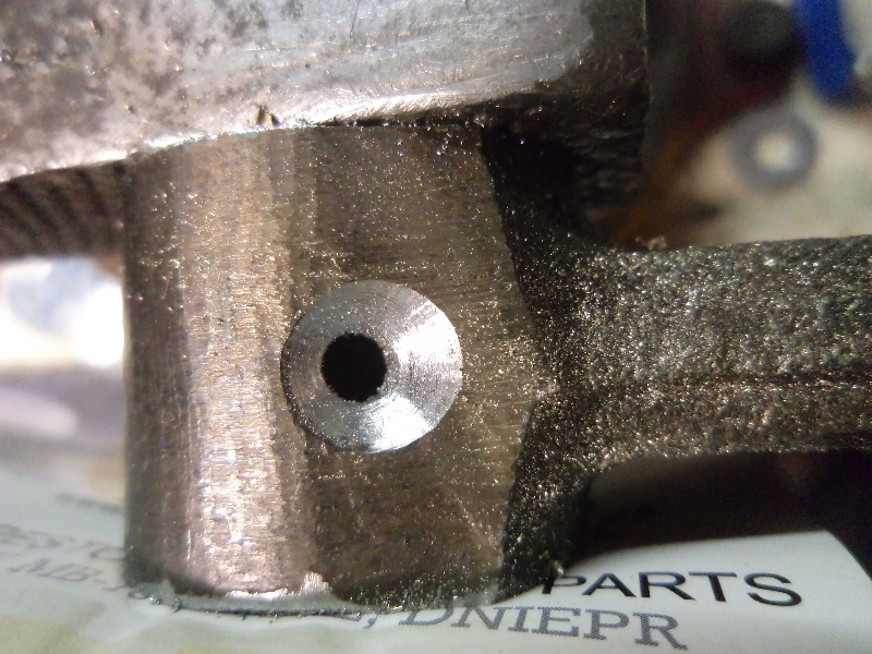

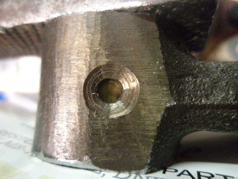

Vérifier que la bague soit bien centrer avant de percer le trou de lubrification.
Percer la bague puis agrandir légèrement le cone de graissage.
La bague a souvent tendance a réduire, passer un alésoir de 21 dans la bague.

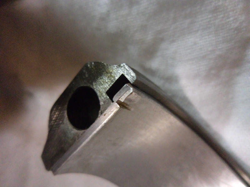

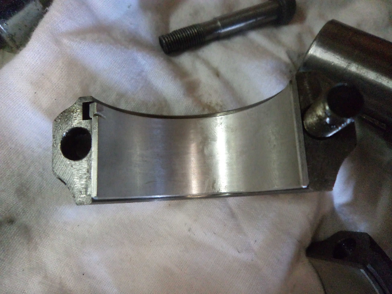

Deuxième étape, remplacement des coussinets de bielles

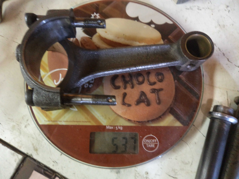

Peser les bielles pour vérifier que le poids soit le même.
Monter les nouveaux coussinets de bielles.
Vérifier que l'ergot (détrompeur) soit bien en place.

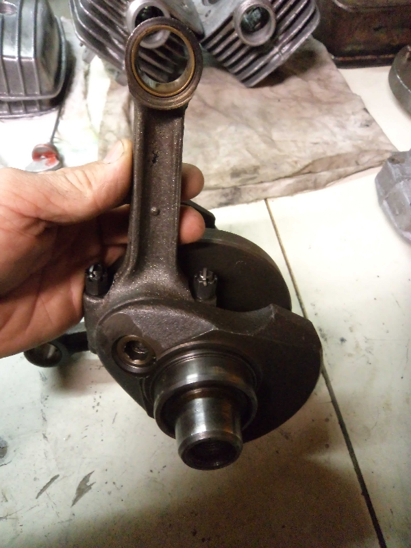

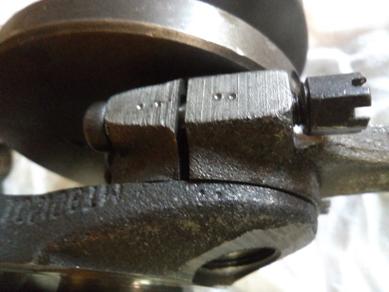

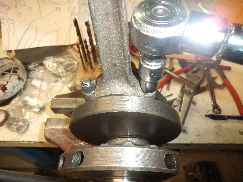

Bien souffler les passages d'huile du vilebrequin, huiler les cames et les coussinets puis remonter les bielles selon les repères précédemment fait.
Les points ou tétons qui ce trouvent sur un des cotés des bielles doivent ce retrouver a l’extérieur du vilebrequin.
Serrer au couple (35N.m) et vérifier l'absence de jeu et la bonne rotation de la bielle puis remonter les goupilles des écrous.

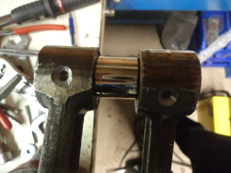

Vérifier que les bielles soient bien parallèles en glissant un axe de piston entre celles-ci.

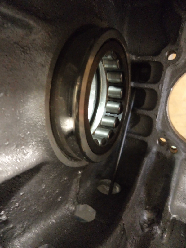

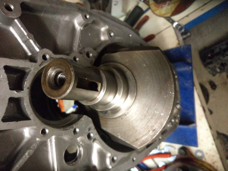

Troisième étape, remontage du vilebrequin
Remplacer les roulements du vilebrequin. Ne pas remplacer le roulement a rouleau par un roulement a bille.

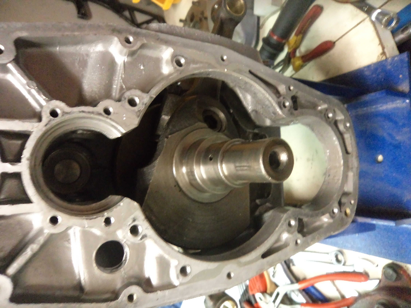

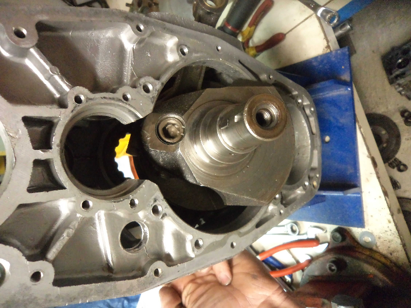

Positionner le vilebrequin pour le faire rentrer.
Introduire le vilebrequin en sortant les bielles.
Posté : mer. 13 juin 2018 14:42
Vérifier que le vilebrequin tourne correctement.
