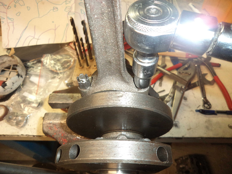

Bien souffler les passages d'huile du vilebrequin, huiler les cames et les coussinets puis remonter les bielles selon les repères précédemment fait.
Les points ou tétons qui ce trouvent sur un des cotés des bielles doivent ce retrouver a l’extérieur du vilebrequin.
Serrer au couple (35N.m) et vérifier l'absence de jeu et la bonne rotation de la bielle puis remonter les goupilles des écrous.

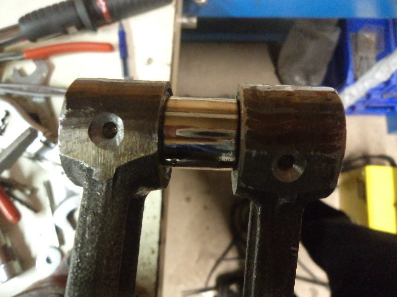

Vérifier que les bielles soient bien parallèles en glissant un axe de piston entre celles-ci.

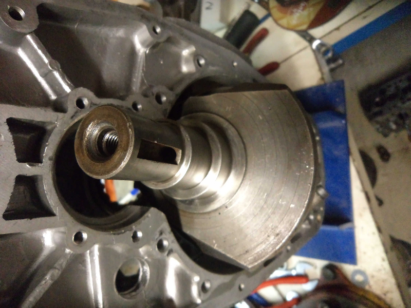

Troisième étape, remontage du vilebrequin
Remplacer les roulements du vilebrequin. Ne pas remplacer le roulement a rouleau par un roulement a bille.

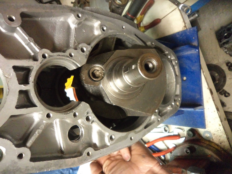

Positionner le vilebrequin pour le faire rentrer.
Introduire le vilebrequin en sortant les bielles.
Re: Restauration MT16 2WD
Vérifier que le vilebrequin tourne correctement.
