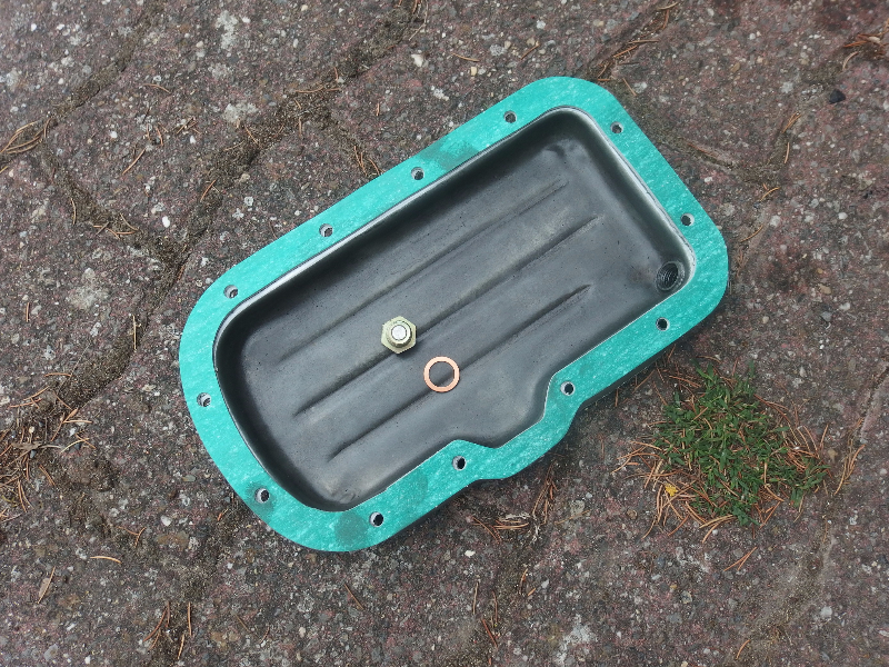

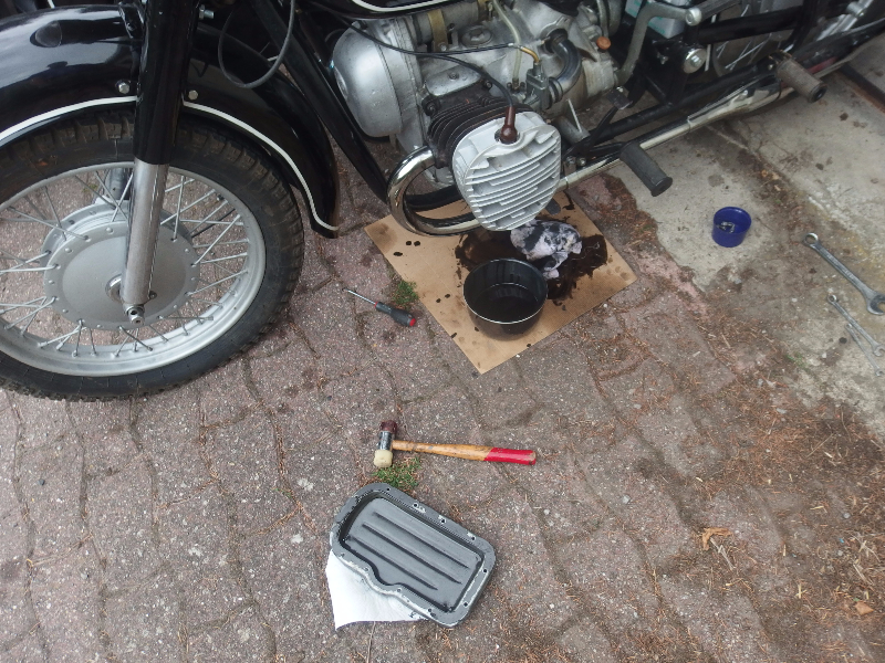

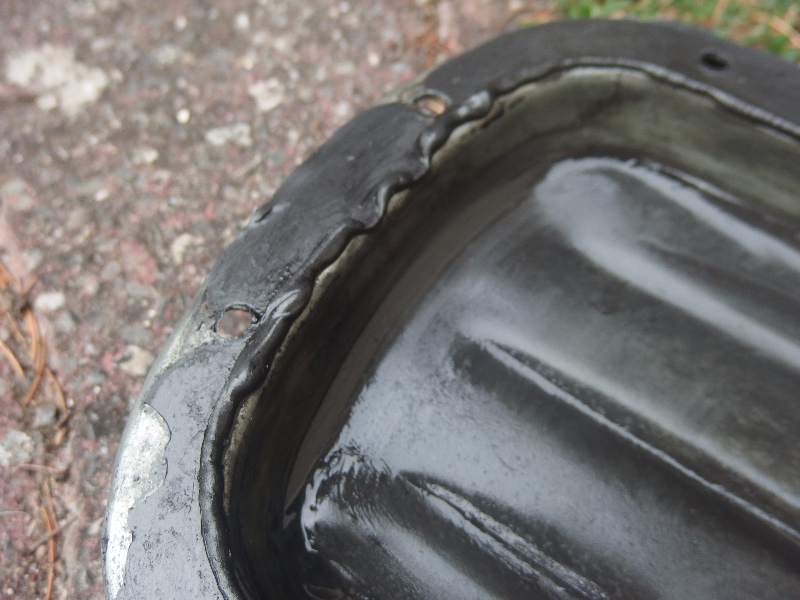

Vidange moteur ce samedi et changement du joint de carter , car ma belle pisse de l'huile à tout va
ça c'annonce pas mal le démontage et sans pont qui plus est :lol:
et 1e surprise pas de joint mais un genre de "pâte à joint" à moitié bouffée sur le carter, d'ou la fuite importante
je gratte, je nettoie, bon signe pas de trace de limailles dans le carter
démontage de la crépine du filtre à huile et nettoyage ,idem
remise en place du joint et changement du bouchon de vidange avec un modèle aimanté pour fixer les limailles au fond du bloc ...
à ma grande surprise, il me manquai deux goujons, je comprends maitenant , ils ne sont pas manquants mais cassés dans le bloc moteur
:evil: :evil: :evil:
remontage fait,sans forcer pour éviter de casser un troisième goujon remise de l'huile démarrage et bingo plus de fuite ................. et bin si , ca pisse encore sur l'arrière mais cette fois ci les gouttes sont plus espacées , quel MIRACLE .....
j'ai plus qu'a remettre une pâte à joint en sus ... :cry:

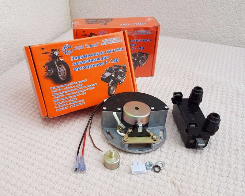

prochain weekend c'est démontage du carter avant et nettoyage de la vis platinée et réglage du rupteur à 0.4,
je cherche un condensateur mais ne trouve pas , si quelqu'un à une adresse .... je suis preneur !
si après cette intervention , c'est toujours pareil = changement de l'allumage .....
j'ai vu celui ci sur le coincoin
le même que ce post
http://forum.dnepr-ural.fr/viewtopic.ph ... 5&start=30
faut il réaliser l'ensemble des réglages ( PMH etc ) ???
ou juste apporter la modification comme celui ci en gardant l'ancien au cas ou ....
http://dnepr.ural.free.fr/wiki/index.ph ... ique_Dnepr
merci d'avance

Re: MA K750
C'est bien, tu es dans le bon chemin. Il faut t’occuper d'un problème après l'autre et tu vas y arriver. ;)
Il serai bien que tu réussisses a extraire les vis cassé du carter pour ne plus avoir de fuites, pour cela il existe les tournes a gauche au queue de cochon.
Le top pour l'allumage c'est de faire un repère sur le PMH et de mettre un allumage électronique (plus de condo, plus de declo, plus d’avance manuel).
http://forum.dnepr-ural.fr/viewtopic.php?p=7632#p7632
