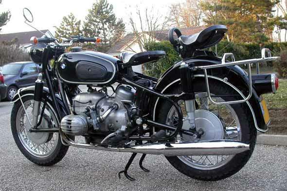

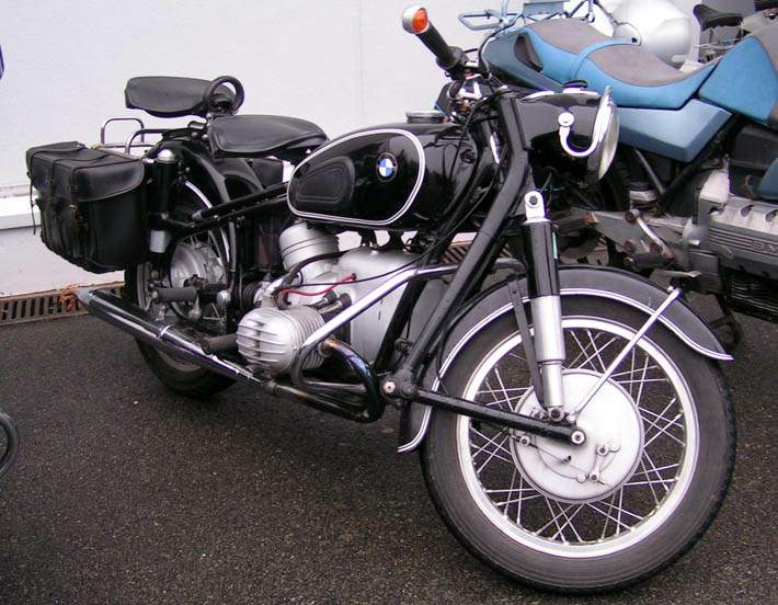

....et pourtant, j'ai pas l'impression d'être plus loin que ce modèle ci-dessous, qui semble monté d'un porte paquet d'origine, non ?..... :shock:
si on regarde le déport des porte paquet série 2, ....
