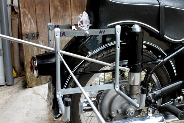

...montage à blanc ......
Re: porte bagages personnalisé
claudius a écrit :...montage à blanc ......
Claudius, ton montage est trop en porte à faux.
Si tu charge les valises, tu va guidonner et ta machine sera trop flou.
Il faut revenir vers l'avant.
:oops: :oops: :oops:
Ton porte paquet est beau mais sur un serie 2 :shock: :roll: :oops:
Désolé d' être direct ;)

j'ai démonté et rapproché.... mais bon...il est encore loin derrière moi.
en attendant de trouver un vrai porte paquet série deux, ça ira bien pour mes sorties dominicales...
je comptais pas charger de moellons tout de suite de toutes façons....
mais tu as raison....t'inquiète: c'est pas fait pour durer....

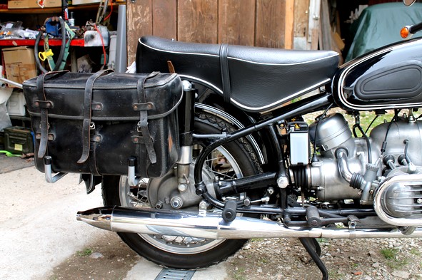

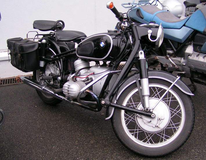

....et pourtant, j'ai pas l'impression d'être plus loin que ce modèle ci-dessous, qui semble monté d'un porte paquet d'origine, non ?..... :shock:
si on regarde le déport des porte paquet série 2, ....

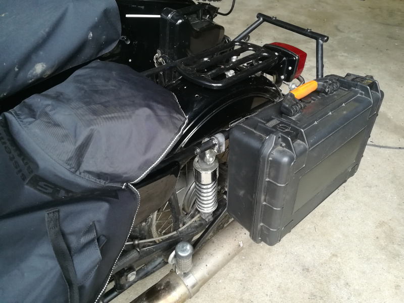

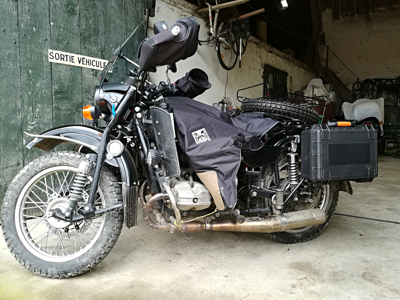

Tiens, je rebondis sur la discute valise, aujourd'hui j'ai bricolé ça sur Joséphine, en prévoyance des sorties à venir :
ural valise 3 800x600.jpg (448.05 Kio) Vu 8366 fois
ural valise 2 800x600.jpg (374.42 Kio) Vu 8366 fois
ural valise 800x600.jpg (514.48 Kio) Vu 8366 fois
