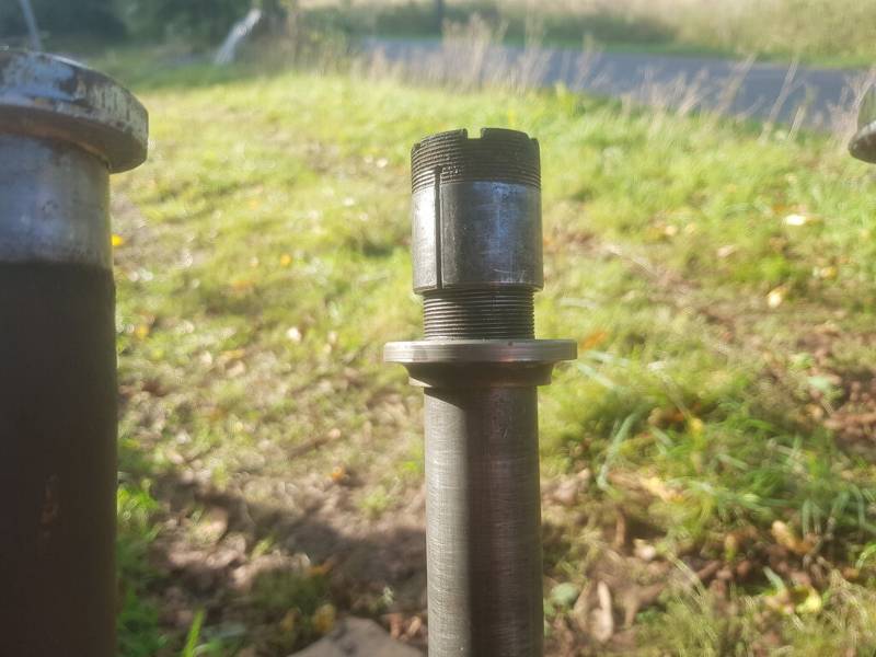

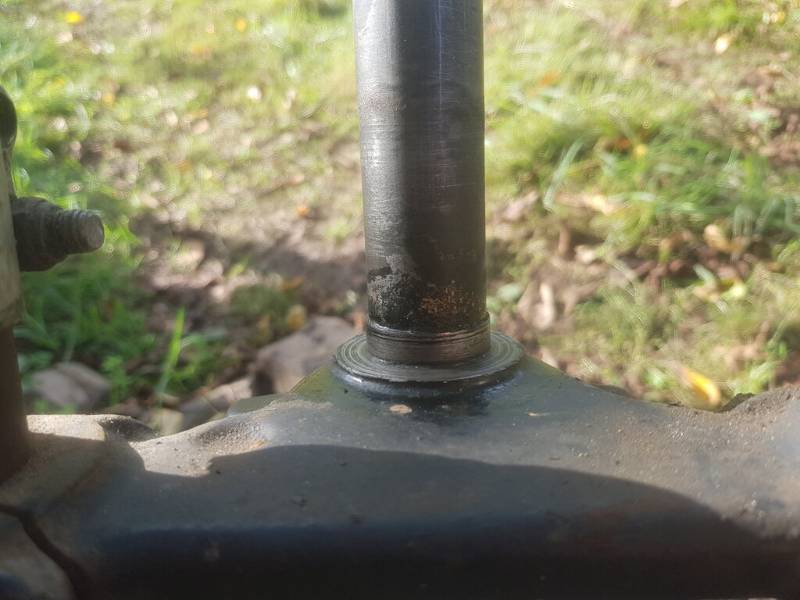

Pour dire je suis allé une èniemme fois mesurer et j' ai trouvé autour de 30.2, 30.25 pour le bas du Té de fourche, je ne peux pas être plus précis mon pied à coulisse va de 0.05 en 0.05.
Pour le haut le diàmètre est encore différent, il fait autour de 28.5 pareil je ne peux pas être plus précis.
Une photo du bas du Té avec son épaulement:
Ici le système en haut avec le fameux " tube à créneaux"
Encore une petite précision si l' on voulait remplacer le "tube fileté à créneaux" du haut qui sert de serrage par l' écrou "normal", ce qui solutionnerait le pb du haut car le roulement vient se positionner sur l' épaulement du dit écrou, cela ne fonctionnerait pas car le pas du filetage n' est pas le même, il est plus fin sur le "tube à créneaux".
