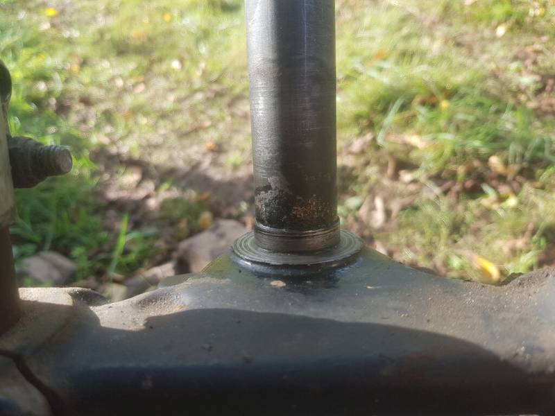

Pour dire je suis allé une èniemme fois mesurer et j' ai trouvé autour de 30.2, 30.25 pour le bas du Té de fourche, je ne peux pas être plus précis mon pied à coulisse va de 0.05 en 0.05.

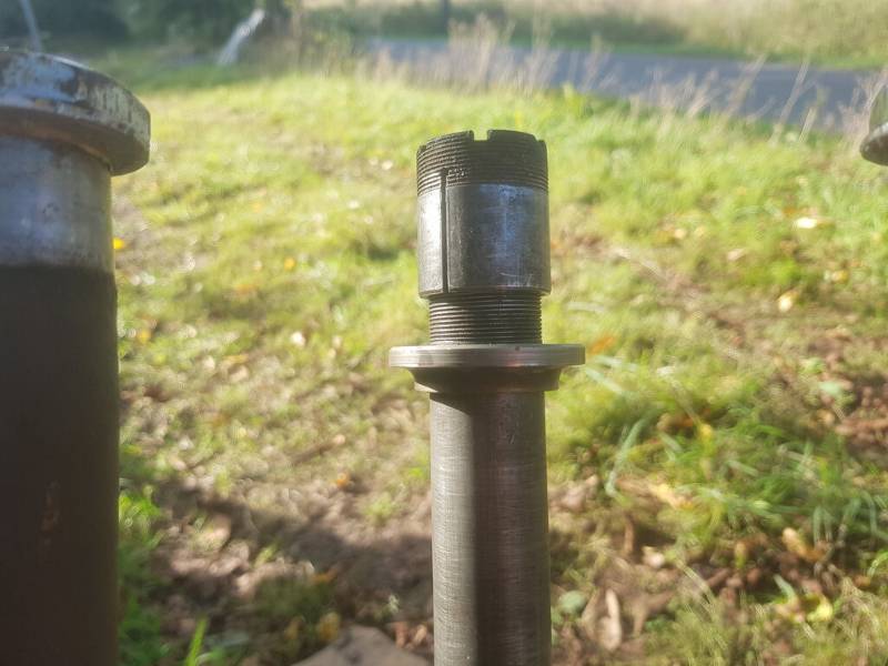

Pour le haut le diàmètre est encore différent, il fait autour de 28.5 pareil je ne peux pas être plus précis.
Une photo du bas du Té avec son épaulement:
Ici le système en haut avec le fameux " tube à créneaux"
Encore une petite précision si l' on voulait remplacer le "tube fileté à créneaux" du haut qui sert de serrage par l' écrou "normal", ce qui solutionnerait le pb du haut car le roulement vient se positionner sur l' épaulement du dit écrou, cela ne fonctionnerait pas car le pas du filetage n' est pas le même, il est plus fin sur le "tube à créneaux".

Je pense que cela pourrait aider quelqu' un, j' imagine qu' il doit y avoir plein d' autre cadre Oural montés de cette façon, c' est pour ça que je suis venu en parler ici.
Je suis surpris que personne ne soit au courant ou peut être n' a-t-il pas lu ce message.
Pour préciser il s' agit d' un cadre M63 enfin je crois, ceux avec une courbe à l' arrière avant les amortisseurs sur la parties qui remplace la boucle AR pour les cadres qui en ont une. Contrairement à ceux qui sont bien droit à l' Ar un peu comme comme sur les anciennes Guzzi, j' espère que ce sera pas trop flou.
Ce qui est surprenant aussi c' est que sur les sites de pièces je ne vois pas non plus ce système de direction?
Enfin il me semble que cette question mérite de l' attention sur les différences et curiosités de ces engins!!

alors attention pour l'axe, d'abord . 1/ faut démonter l'ancien et 2/ faudrait pas que l'emmanchement soit exotique
ensuite pour les sites de pièces ; tu es sur du Ural . les sites que l'on pratique couramment font du Ural, bien souvent quand il est compatible Dniepr.pour toi,il faudrait aller sur des sites Russes ou Bielo Russes. t'as compris que pour l'expédition, si tu trouves, ça va être compliqué
