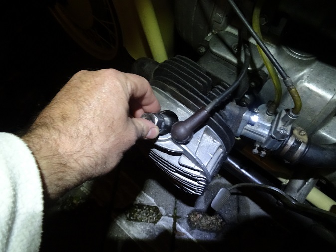

Pas pu resister! Je suis allé tomber les bougies à la frontale pour voir (les voisins sont habitués :lol: avec l'ambulance) et ....même en 4eme rien de mieux.
Bougie by night.jpg (139.06 Kio) Vu 23049 fois
Bon, je tombe la boite de toute façon dés que j'ai une fenêtre de temps libre pour ça.
Re: Le parcours du débutant
Si j'ai bien compris impossible de la pousser en marche avent. Dans ce cas il aurait été intéressent de garder la 1 er et de la pousser en marche arrière en appuyant sur l'embrayage puis le lâcher une fois que tu avais de l’élan. Cette opération devrais débloquer le volant.
Si tu arrives a la débloquer, pousse la moto une fois en marche arrière et une fois en marche avant pour voir si le piston s'arret au même endroit, ci c'est le cas c'est qu'une vis du volant moteur dois frotter le guide.

J'ai déjà essayé la pousette en avant en arrière (mais avec bougies) sans succés. Mais comme mon popa m'a repété à longueur de journée:" En mécanique, faut jamais forcer". Bon, il ne parlait pas de mécanique Russe mais quand même! :lol:
Je suis à peu prés certains que se sont les vis de fixations du kick. En debrayant, il marche mais pour le remonter, il faut un peu l'aider. On sent qu'il frotte un chouilla.
