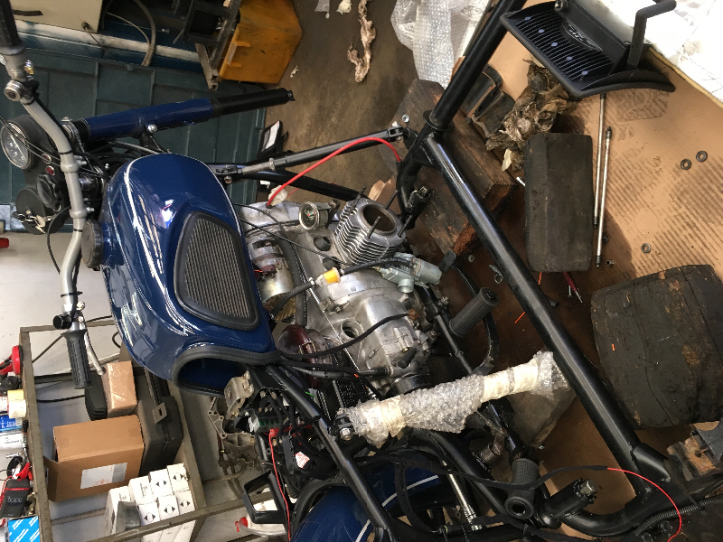

c est dur en ce moment de bosser sur le side.

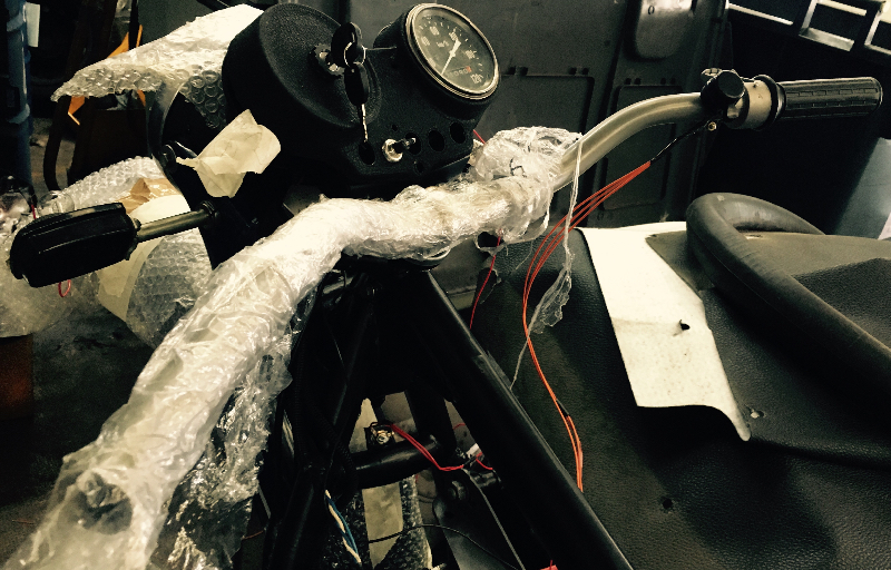

j ai monté le guidon tout juste revenu de peinture.
j ai posé la nouvelle poigné d accélérateur, mais comme souvent avec les pièces made in URSS il y avais un pb de taille.
guidon de 24 et poigné de diamètre 23, il a fallut passer tout sa sous la perceuse à colonne.
on verra ce que nous réserve comme surprise la journee de demain ...

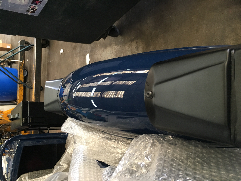

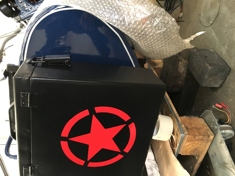

les travaux avant au ralenti
j attend toujours des pièces , pas de carbus et pas de roues
du coup j ai commencer à monter les supports de phares tout juste sortis de la peinture
et pose de la boite a munition avec son stiker tout neuf

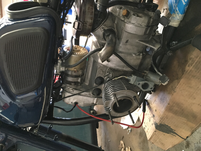

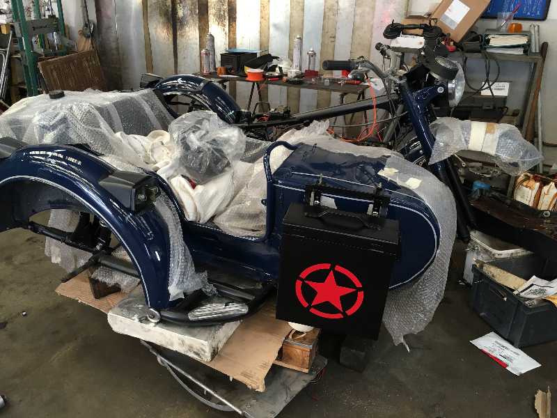

voici les photos
- image.jpeg (573.27 Kio) Vu 5584 fois
- image.jpeg (566.87 Kio) Vu 5584 fois
- image.jpeg (671.58 Kio) Vu 5584 fois

voilà grâce à des conseils précieux de membre du forum l allumage est calé comme il aurait dû !!!
par contre sa démarre pas avec les carbu neuf.
j ai des retours de compression dans l admission .
j avais pourtant fait contrôler les culasses et fait changé sieges/ guides soupapes
une fois les culasses démonter je vois bien que les soupapes ne sont pas étanches.
si on remplit d'essence le conduit admission sa fuit comme un panier.
je renvoi donc .....
y a plus que a attendre, encore
mais bonne nouvelle j ai enfin recu l attestation de la FFVE.
reste l épreuve de la préfecture .....
