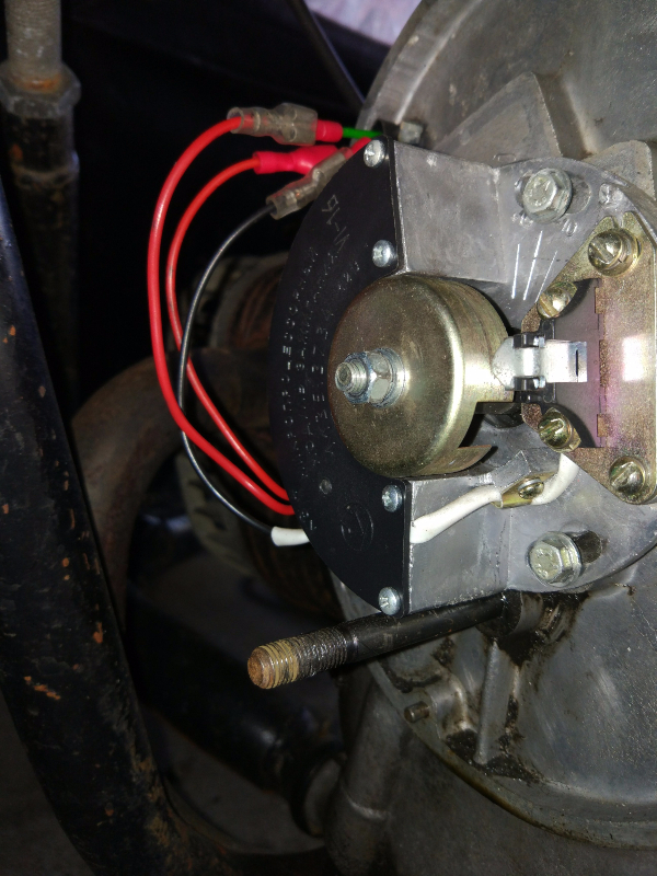

L'avance mini d'une latéral est plutôt vers les 8° mais si tu met 6° il y a aucun risque, l'inverse est par contre plus dangereuse pour le moteur. D'après le diagramme on est a moins d'un millimètre mais je pense que tu seras plus précis en utilisant l'autre méthode.

Ok donc 8° font 0,615 mm avant le pmh à mesurer au comparateur ,merci.

Je ne savais même pas dans quel sens monter la platine.
J'ai un K750, donc dès que j'aurai un peu limé les supports (ça ne passe pas du premier coup) et deux ou trois petits trucs ( la vis qui maintient le détrompeur ne passe pas dans la fente de l'axe qui sort du moteur, mais ça va bientôt le faire, je vais limer les dernier filets ), je ne chercherai pas de repère sur le volant moteur, et j'essaierai. Merci.
Les explications avec photos : c'est clair et simple.

Dites moi, avec cet allumage adaptable l'étincelle se forme à l'allumage ou à l'extinction du petit voyant ?

Il n'y a pas de voyant, il te faudra une lampe stroboscopique. Tu peux aussi le faire a l'oreilel mais plus risqué surtout si tu n'as pas habitudes.

J'ai ce type d'allumage et je voudrais savoir si quelqu'un sait exactement quand se produit l'étincelle par rapport au voyant du boîtier d'allumage.

J'ai le même mais sans voyant!
Si il y a un voyant il peut être mis sur le PMH mais sans confirmation. Désolé.

bonjour moi aussi je voudrais savoir si l étincelle se fais avec le voyant rouge allume ou après, sur un allumage Electronique merci

Pour moi, ce voyant rouge n'est là que pour caler et prérégler l'allumage et je ne pense pas qu'il soit en rapport avec le PMH
