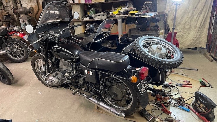

Très joli boulot 👍👌même si je ne suis pas fan du moteur BMW dans nos vieilles pétoires, ça va te changer du 650 Ural.
Posté : sam. 29 nov. 2025 22:00
Joli boulot. Ca a de la gueule.
Posté : dim. 30 nov. 2025 16:46
par JiFou
C'est beau comme un camion :) . Le moteur de 750 BM est donné pour 50 Cv, le 800 ne doit pas etre loin, ca devrait etre sympa
a conduire ;) ( surtout par rapport a ce que j'espère tirer (22 a 26 ch) de mon moteur de K750 ).
Bonne continuation a toi.

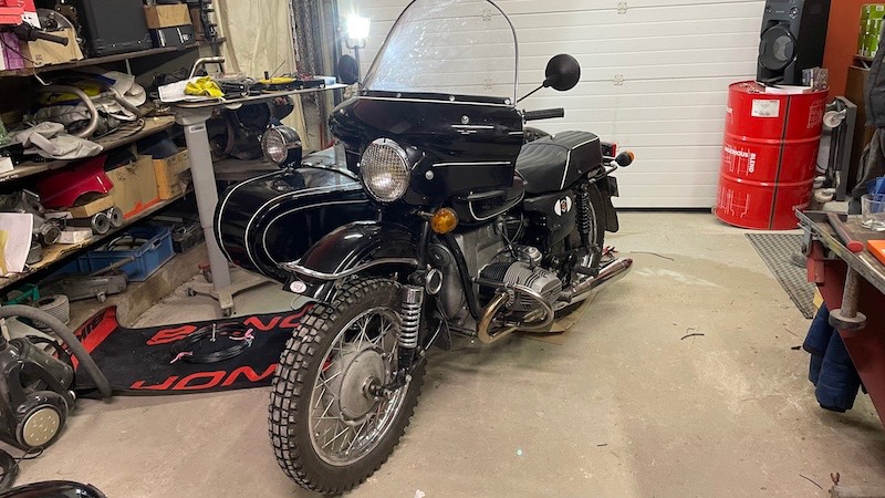

Je reviens de ma demi-journée de travail sur la bête, de 12h30 à 20h45...quand on aime, on ne compte pas ! :)

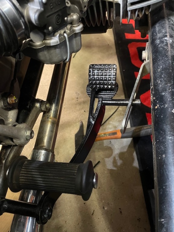

Les branchements électriques sont finis, le nez de cochon est posé ( plus une bulle qu'un vrai nez de cochon en fait ), le réglage de la pédale de frein est solutionné, etc...
Tant de choses restent à faire, ce sera pour jeudi après-midi...
