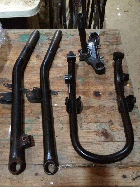

Merci, je pense refaire un petit week-end de 3 jours entre le Morvan et la Nièvre cet été, une fois que j'aurai remplacé la fourche d'origine par une fourche à balancier. Montage prévu ce jeudi. En espérant que cela va améliorer le comportement en courbes et les sensations au guidon...

Top ! C'est ce que j'espérais, demain matin, j'ai rendez-vous chez un ami mécano pour le montage que l'on fera ensemble. Je prendrais des photos pour le partage si tout se passe bien. J'ai une question cependant, les tubes de la fourche à balancier peuvent se glisser dans les tes d'origine ? Cela pourrait nous faire gagner du temps, d'autant que je garde les billes d'origine pour la direction, faute d'avoir trouvé d'autres roulements adaptables. Perso, les billes actuelles ne me posent pas de pbm. A suivre...

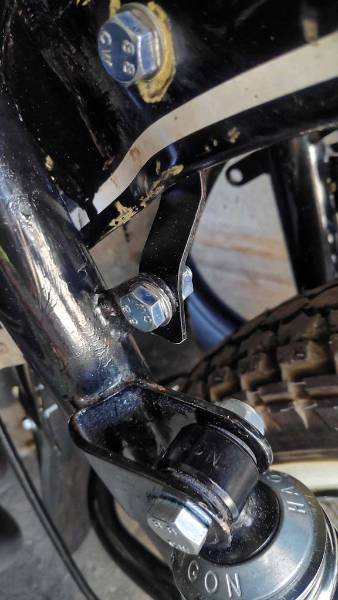

J'ai utilisé une fourche d'ural (merci à JPA) pour le montage.
Pour les roulements de direction voir ICI car je n'ai pas retrouvé la trace de mon achat.
exemple
Dans l'annonce ebay a écrit :Détails du produit:
Adapté à: Ural, DNEPR, CJ 750, M72
Dimensions: 51 x 34 x 12 mm
Portée de la livraison: 2 morceaux de roulements de la tête de direction avec couvercle et anneaux en caoutchouc
Qualité: Très bonne fabrication pour une durabilité et une fiabilité élevée
Le diamètre des tubes est identique aux T d'origines.
Ne pas oublier qu'il te faut un flasque de frein adapté (voir photo)
