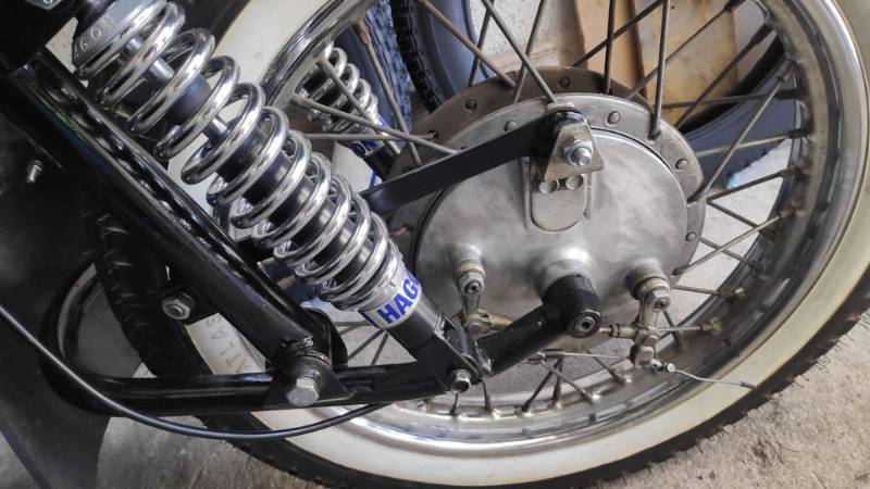

J'ai utilisé une fourche d'ural (merci à JPA) pour le montage.
Pour les roulements de direction voir ICI car je n'ai pas retrouvé la trace de mon achat.
exemple
Dans l'annonce ebay a écrit :Détails du produit:
Adapté à: Ural, DNEPR, CJ 750, M72
Dimensions: 51 x 34 x 12 mm
Portée de la livraison: 2 morceaux de roulements de la tête de direction avec couvercle et anneaux en caoutchouc
Qualité: Très bonne fabrication pour une durabilité et une fiabilité élevée
Le diamètre des tubes est identique aux T d'origines.
Ne pas oublier qu'il te faut un flasque de frein adapté (voir photo)
