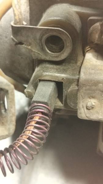

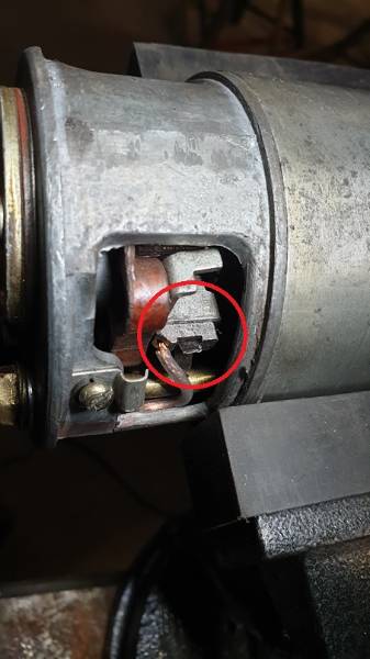

Encore découvert un truc sur l'alternateur les charbons qui prenne pas toute la place .
Quelqu'un a déjà vue ça sur leurs machine ?
Parceque moi qui a dépanner énormément de moteurs première fois que je vois ça .

Prendre un pantalon aussi large et laisser autant de place, ce n'est plus de l'orgueil mais de l'arrogance!
C'est bien dans la tradition du grand n'importe quoi Dnepr. En effet je ne vois pas comment le truc peut fonctionner.
Pour info, je viens d'avoir le cas opposé. Les charbons trop gros et bloqués dans le foureau. Ca ne marche pas non plus.

C'est mieux que moi tu peut enlever le surplus en les frottent sur du papier de verre bien à plat.

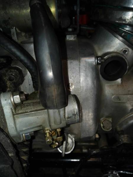

Bon les pistons sont commandés en 78,75 Chez Motor X
Comme je voulais être sur du PMH obligé de désaccouplé la boîte du moteur
Et le repère est bien la.

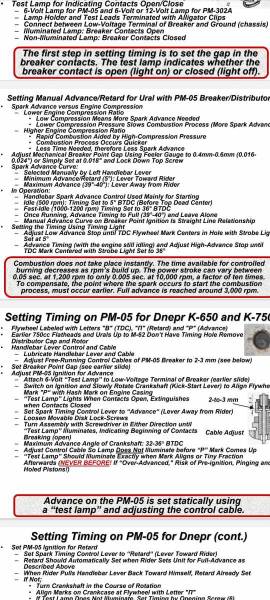

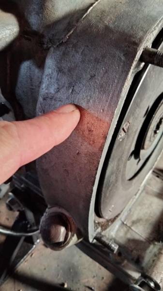

Autrement je me suis commandé ça pour percer le carter sans démonter le volant ( pas envie ).pour faire les repères PMH /avance mini et avance maxi , d'ailleurs il faut que je cherche de combien de degrés est l'avance maxi.

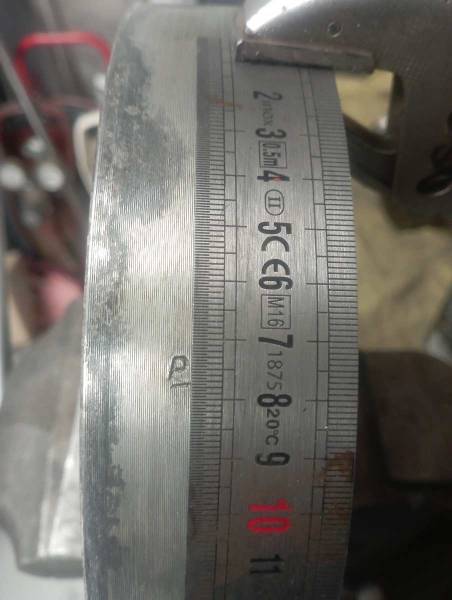

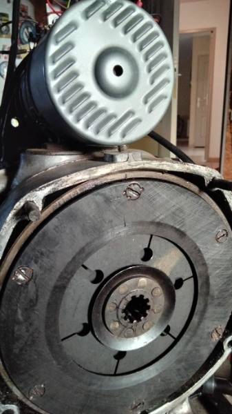

Sur le culbuté voici ce qui est gravé sur le volant
Je lis 77,5 mm, le volant fait 225,5 mm de diamètre.
Mes souvenirs de géométrie sont un peu loin mais ça ferait un peu plus de 39 degré en pleine avance, ce qui n'est pas déconnant.]
Sur cette Doc il est écrit max 36 degré pour le K750.
- Screenshot_2023-11-26-21-21-21-349_com.google.android.apps.docs (1).jpg (57.14 Kio) Vu 3647 fois

Le latérale a le même diamétre à savoir 225mm soit 700mm de circonférence.
Avec un mètre ruban de couturier, j'ai placé mon repére à 30° soit 60mm du point mort haut.
Les photos sont là:
viewtopic.php?t=461&start=470
Les photos sont là:

Pour les infos je vais essayer de traduire cette notice.

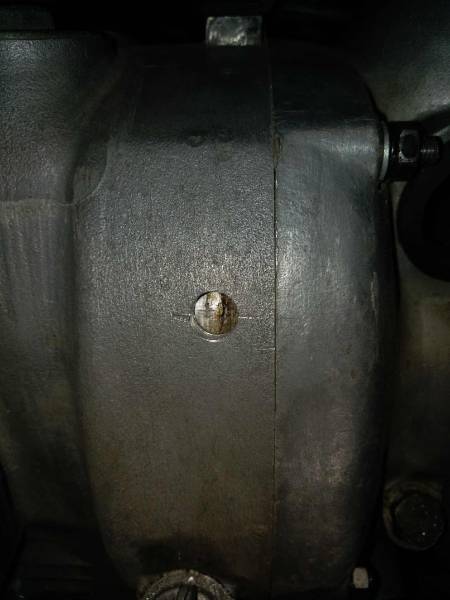

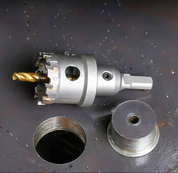

Salut iavou, je vois que tu veux utiliser une scie cloche pour percer ton carter sans démonter ton volant moteur... Attention ta mèche de centrage dépasse beaucoup de la scie cloche, tu risques de percer ton volant moteur
J'ai percé mon carter avec un foret metal affûté 3 pointes, ça perce quasiment a plat, les copeaux ne tombent pas dans le carter et la pointe du centre, qui depasse a peine, marque au centre du trou le volant moteur placé au PMH. J'ai juste eu une fine rondelle de carter a sortir avec un fil de fer. Ca donne ça

Bonjour. Yes, la scie cloche ne va pas aller, car tu as besoin de la meche pour centrer la cloche ( et si tu l'enleves, je ne vois pas
comment "amorcer" la cloche, sans riper.
