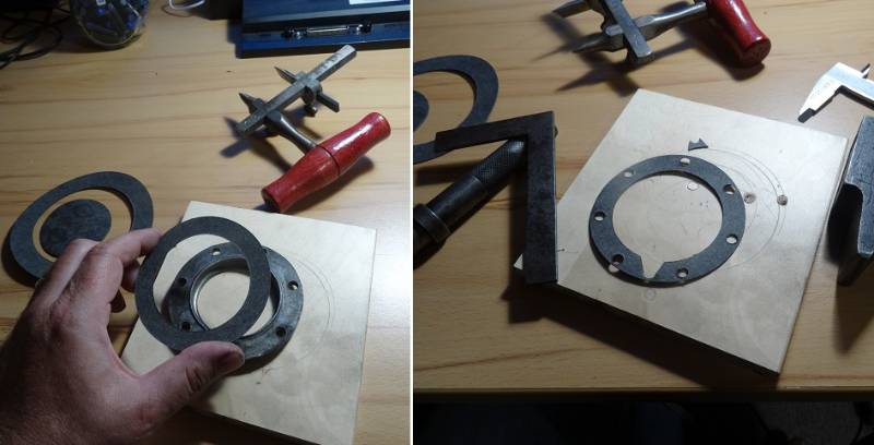

Higgins30 a écrit : ↑lun. 6 nov. 2023 20:25 Pour le joint de pont il y a mieux.
Sur les Ural il faut faire une modif mais sur Dnepr on peut monter un vrai joint spi sans aucune modification. Il faut acheter un joint spi double lèvres
dimensions 45 - 58 -7
Ensuite il faut découper la partie "joint spi 'de l'ancien joint d'origine pour garder l'epaisseur du caoutchouc.
Sur la photo en haut le joint découpé en bas un joint neuf pour comparer.
Pas forcément besoin de viton, l'huile de pont ne monte pas à 120 degré mais un double lèvres c'est mieux 😉
je garde l'idée de côté bien au chaud. Le joint dure t il plus longtemps selon toi?

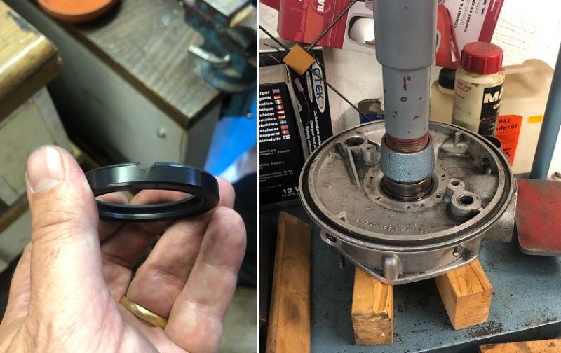

J'ai fais la modif il y'a un certain temps et rien à redire
Zusammenbau 04.jpg (67.77 Kio) Vu 3693 fois
Zusammenbau 63.jpg (81.32 Kio) Vu 3693 fois

Kreuzhof a écrit : ↑mer. 8 nov. 2023 08:04 J'ai fais la modif il y'a un certain temps et rien à redire
L'entaille dans le joint à lèvre est indispensable?

Chez moi oui, il y'a un perçage de retour d'huile.
