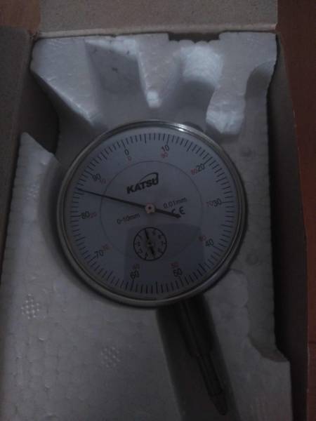

J'ai finalement abandonné lâchement l'allumage d'origine trop capricieux. Montage de l'allumage electronique sans grande difficulté. Mais pour le réglage... une autre histoire.

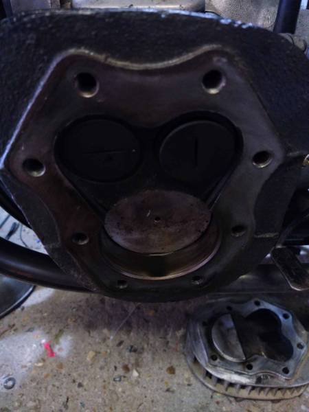

N'ayant pas d'indication du PMH (comme tout le monde sur ce modèle me direz vous), j'ai déculassé un côté.(gauche) et j'ai trouvé un dépôt d'huile...photo
Comparateur
Comparateur
Segments neufs, cylindres anciens, étanchéité approximative, d'où les 5,5bars de compression...
Malgré tout, réglage de la petite cloche qui tourne dans l'allumage avec l'outil récemment aquis
Comparateur
Comparateur

La première photo devait etre celle ci
Cylindre gauche
Cylindre gauche

Effectivement c'était dommage d'avoir un allumage neuf et de ne pas le monter, sur le mien par rapport au réglage avec l'extinction de l'oeil de Moscou pile au PMH ça fonctionne bien mais je suis obligé de rajouter un poil d'avance (une graduation pas plus) pour être bien calé à la lampe strobo.
Si ça peut t'aider vu que tu n'as pas de repère, tu verras le régime de ralenti va augmenter légèrement.

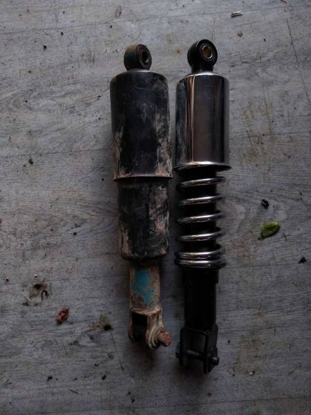

Au menu, aujourd'hui, une question un peu tordue dur un problème de taille...
Cela concerne la mécanique et non l'anatomie :lol:
Je me trouve devant des amortisseurs que j'ai acheté sur ebay, vendu pour s'adapter sur le k750. Mais ils font 2,5cm de plus que ceux d'origine. Du coup, mon garde boue arrière est vachement haut et mon bras oscillant très incliné...
Origine, adaptable
Origine, adaptable

bonjour. sauf erreur, la dimension des amortisseurs AR sur le K750 d'axe à axe est de 32 cm.
( nb : le 1er qui dit : "plus c'est long, plus c'est bon" sort de suite :D :D ).
Dans mon cas de K750 de 1963, un plaisantin les a changés par des amortos de 33 cm, que je remplacerai dès que possible.
Ta photo indique par contre une grande différence :?: entre les 2 modèles. :shock:
En fait , il ne faut pas que ce soit trop long, car l'angle formé entre l'axe de sortie de boite, et l'axe du bars de transmission
est trop "marqué", et usera le flector plus rapidement

En effet, l'angle me paraissait trop marqué.
Je vais remettre les amortos d'origine, rénovés... le problème, c'est que je ne trouve pas les joints neufs pour des tiges de 8mm...
