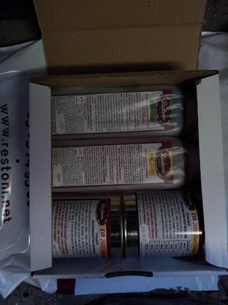

Malgré tout, réglage de la petite cloche qui tourne dans l'allumage avec l'outil récemment aquis En démontant mon réservoir d'essence pour solutionner le faisceau electrique et y voir plus clair, le carburant etait orange... un oeil par l'orifice révèle des points de rouille, et mer.... ça de plus.
Visite ce samedi du salon auto moto rétro au parc expo de Rouen et acquisition de la solution à la rouille 79€ tout de même, y'a plus qu'à...
Quelqu'un aurait-il déjà utilisé ce produit?
Comment ne pas boucher avec la resine les deux petits tuyaux d'équilibrage de niveau au fond du reservoir? Bouchage, ou soufflage?

- Kit restom
- IMG_20230917_171516.jpg (31.19 Kio) Vu 3827 fois

La première photo devait etre celle ci

Je ne me souviens plus comment j'ai fait à ce niveau là, mais tu peux mettre une cheville ajustée dans les passages, pas trop longue pour pouvoir les retirer, et quitte à repercer le passage.
Par contre j'avais pas l'antirouille, le réservoir était neuf, mais la peinture se décollait, alors j'ai pensé résiner avec les produits Restom, j'ai juste balancé une poignée de petits cailloux à l'intérieur et secoué l'ensemble avec un peu d'eau, certain fixe le réservoir dans une bétonnière.
La résine est toujours dans le réservoir 20 ans après et aucun soucis.

Pour pouvoir rouler avec ces vieilles pétoires, c'est sur qu'il y a un certain nombre de choses à faire sans quoi ce n'est qu'une suite de problèmes.
Effectivement c'était dommage d'avoir un allumage neuf et de ne pas le monter, sur le mien par rapport au réglage avec l'extinction de l'oeil de Moscou pile au PMH ça fonctionne bien mais je suis obligé de rajouter un poil d'avance (une graduation pas plus) pour être bien calé à la lampe strobo.
Si ça peut t'aider vu que tu n'as pas de repère, tu verras le régime de ralenti va augmenter légèrement.
Pour le restom c'est vrai que c'est un investissement mais comme dit Guy c'est pour la vie de la moto.
La résine met un certain temps à sécher.
Je te conseille de mettre un bouchon en liège dans le trou du robinet et un bout de tuyau entre les sorties intercom. Une fois la résine versée, tu tournes périodiquement ton réservoir dans tous les sens comme indiqué dans la notice et à la fin tu vides l'excédent.
Il ne faut pas qu'il reste une forte épaisseur au fond.
Ensuite tu retires le tuyau, tu souffles bien dans les deux sorties et tu le fais sécher à l'envers
Suivant l'humidité et la température, la résine prend plus ou moins de temps à durcir. Il faut bien attendre une semaine pour mettre de l'essence.
Enfin tout ça est écrit dans la notice

C'est comme du miel, et c'est pas facile de s'imaginer où se trouve la résine, il faut tourner constamment mais lentement, la quantité est calculée juste, et il est vrai qu'il faut le laisser sécher à l'envers au cas où il y aurait un surplus, faudrait pas que ce surplus se retrouve en bas du réservoir se qui diminuerait la capacité du réservoir, alors que si le surplus se retrouve en haut, ça gêne en rien, il n'y a jamais d'essence en haut du réservoir.
