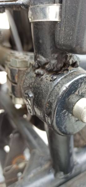

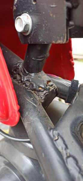

Donc je me suis mis à chercher un laté ural ou Dniepr pour ses formes proches de la BMW. Réservoir en goutte d'eau, commandes rétros, clé sur phare. Malheureusement, les solos en vente sont toutes à refaire ou presque et à un prix supérieur au MT11 que j'ai trouvé qui est en très bon état et a été fiabilisé. Mon but est d'en faire un bobber pas aussi extrême que celui de flat-twin bobber qui a supprimé les amortisseurs arrière pour transformer son cadre en rigide. Je vais fiabiliser mes freins, puis commencer la transformation par les commandes car celles d'origine du MT ne me conviennent pas ( leviers trop éloignés entre autre) ensuite je vais rechercher un réservoir de k750 ou de m72, un garde boue arrière de m72 avec son système de fixation pour le positionner au raz du peu arrière et découper le support de selle qui a été soudé par un mec qui était au minimum à 4 grammes :shock:
Je mettrai en place une selle plus basse à ressorts qui épousera l'inclinaison du cadre, faire un lifting de toutes les soudures, à croire qu'à défaut d'eau courante c'est de la vodka qui est utilisée

Ce qui est sur c'est que le métal est fondu :lol: :lol: :lol: :lol:
Soit l'Ukraine exploitait des enfants dans ses usines soit un petit malin avait raccordé le réseau d'eau à une distillerie près de l'usine. Je vais faire disparaître tout cela et refaire les soudures qui sont semblables à ces deux là. Tant que c'est ce genre de boulot, tout va bien. Pas compliqué.

Décidément les russes ne savent pas faire les choses convenablement pourtant ca fonctionne la preuve avec soyouz. Je suis monté dans une de leur capsule à la cité de l'espace, les soudures sont les mêmes que sur ma bécane et pourtant ils envoient sans problème des gus dans l'espace :shock: :shock:
