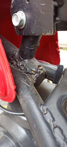

Bonsoir Mamouth
Ce qui est sur c'est que le métal est fondu
Soit l'Ukraine exploitait des enfants dans ses usines soit un petit malin avait raccordé le réseau d'eau à une distillerie près de l'usine. Je vais faire disparaître tout cela et refaire les soudures qui sont semblables à ces deux là. Tant que c'est ce genre de boulot, tout va bien. Pas compliqué.
