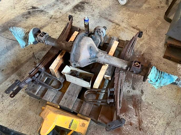

Ben moi, de mon coté, pour le camion, je viens de tomber le train arriére à coup de clé de 38mm & 30mm, de rallonde de 1m, de palans et chandelles 8 tonnes. :lol:

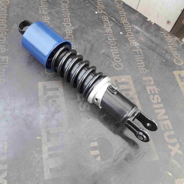

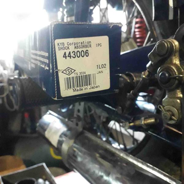

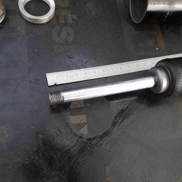

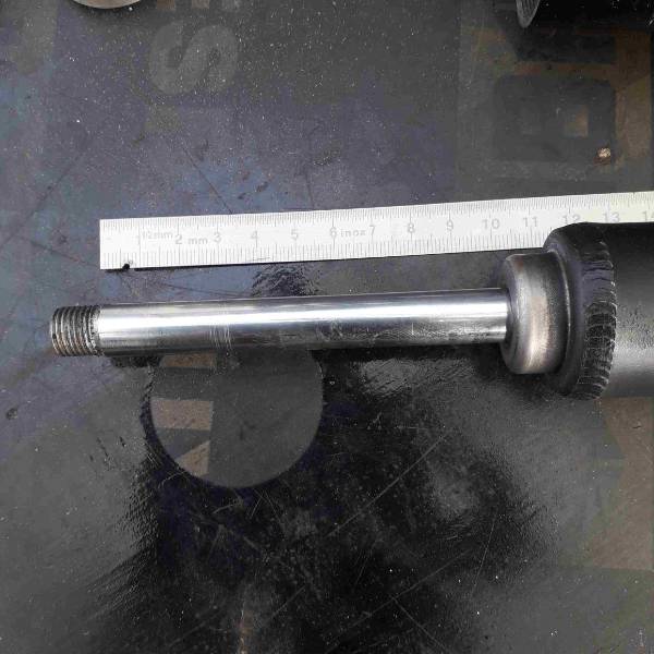

bonjour pour gastin .. pour la longueurs moi j'ai 33cm ,j'ai fait une cale pour mettre entre le ressort et la bague de réglage pour compenser l'usure :idea: .voir les photos . de mémoire les 4 amortisseurs 40 euros sur le net .
