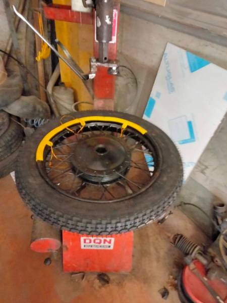

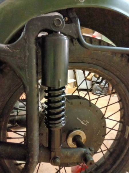

les roues sont peintes montées et en place

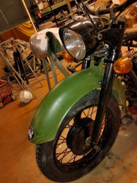

bloc avant fini
j'avais pas le verre de phare ... un de gmc lui vas a ravir :P
je cherchais partout des tubes de fourches en état et tout ceux que je trouvais été rouillé
j'ai regardé les miens de plus pres et ils ont jamais vu une goutte de chrome ils sont brut d'usinage !!!!! :o
j'ai quant meme mis des spis neuf par acquis de conscience :lol:
fourreau epoxyé et zou ...
amortisseur démonté nettoyé vidangé epoxyé et ca iras bien j'avais les mêmes sur mon 103sp :lol:
et petite modif pour remonter le panier tout seul sans me démantibuler épaule bras et poignet 8-)

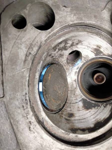

donc j'avais une culasse de bonne alors parti pour un rodage de soupape et en regardant de pres je vois que celle d'admission et pas tres jojo je me dis
voyons sur la culasse morte et la ho surprise ........... apa d'admission mais deux soupapes d'echappement dont une tordu !!!! pourtant elle tournait bien :lol:

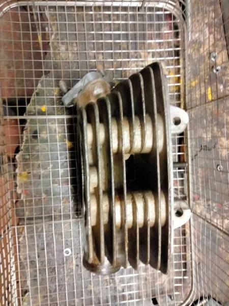

je balance le tout dans le bac a ultrason juste pour le fun car c'est completement inefficace !! je l'utilise depuis des années j'ai essayé une tonnes de produit et bof
