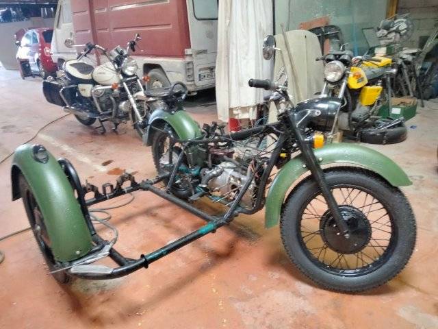

les roues sont peintes montées et en place
bloc avant fini
j'avais pas le verre de phare ... un de gmc lui vas a ravir :P
je cherchais partout des tubes de fourches en état et tout ceux que je trouvais été rouillé
j'ai regardé les miens de plus pres et ils ont jamais vu une goutte de chrome ils sont brut d'usinage !!!!! :o
j'ai quant meme mis des spis neuf par acquis de conscience :lol:
fourreau epoxyé et zou ...
amortisseur démonté nettoyé vidangé epoxyé et ca iras bien j'avais les mêmes sur mon 103sp :lol:
et petite modif pour remonter le panier tout seul sans me démantibuler épaule bras et poignet 8-)
