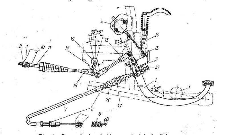

Gruobel a écrit : ↑dim. 23 janv. 2022 18:09
camus a écrit : ↑dim. 23 janv. 2022 11:27 Bonjour
sur l'axe il n'y a pas de gorge mais un méplat,je suppose donc que c'est un contact de stop qui se vise là ;)
Tu as tout juste, c'est bien le capteur des feux stop qui se visse dans ce taraudage. Mon épave possédait encore le sien. Lors de la rénovation, j'ai remplacé ce capteur par un neuf. Dont la refabrication est douteuse. Mais il s'avère que c'est très chiant à régler. Il faut gérer : la position de la pédale, la course très courte du capteur et le plus terrible, le jeu de l'axe dans le cadre.
J'ai remplacé ça par un capteur de Peugeot 205,309,... qui de bien meilleure qualité et monté sur une platine.
Bientôt 2500km et je ne pas eu à y retoucher depuis l'installation. :mrgreen:
Tu as modifié son système de biellettes de frein arrière pour monter ton contacteur de stop ?
J'ai un premier renvoi avec une biellette à l'extérieur du cadre, puis un second davantage vers l'arrière, mais à l'intérieur du BO cette fois, qui reçoit la tige de commande du frein.

ton plan est le montage avec palonnier pour side freiné
la platine de l'inter pour les modèles sans roue de side freinée est en arrière, dans un plan horizontal, de le la pédale de frein et je ne connaissais pas l'inter de feu stop commandé par l'axe
Re: bonjour d'un nouveau
Posté : lun. 24 janv. 2022 11:43
par Gruobel
Oui, c'est vrai. Je n'ai pas de frein sur la roue du panier.

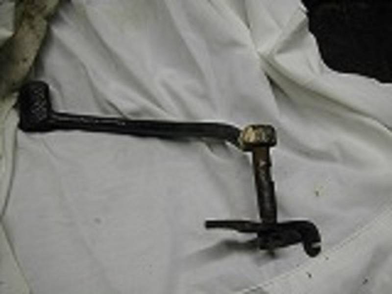

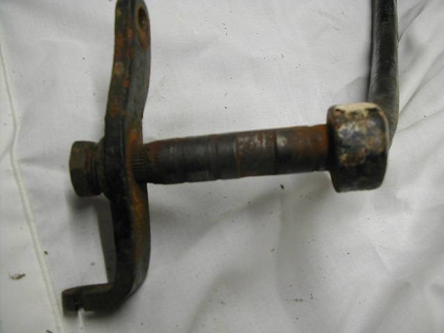

voila la pièces en question
Posté : mar. 25 janv. 2022 20:04
effectivement, pour un inter, c’est bien
je n'ai jamais vu dans mes recherches de pièces l'inter en question, j'ai souvent vu le modèle fixé sur platine, mais bon, je n'étais pas non plus concerné par ton modèle
