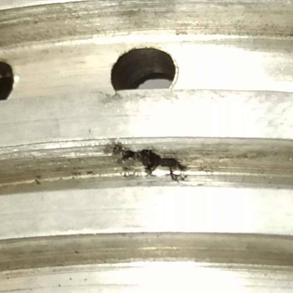

Un poussoir est en train de fissurer. Derrière le segment, il y a un trou dans le piston. Le reste est en bon état, a suivre.

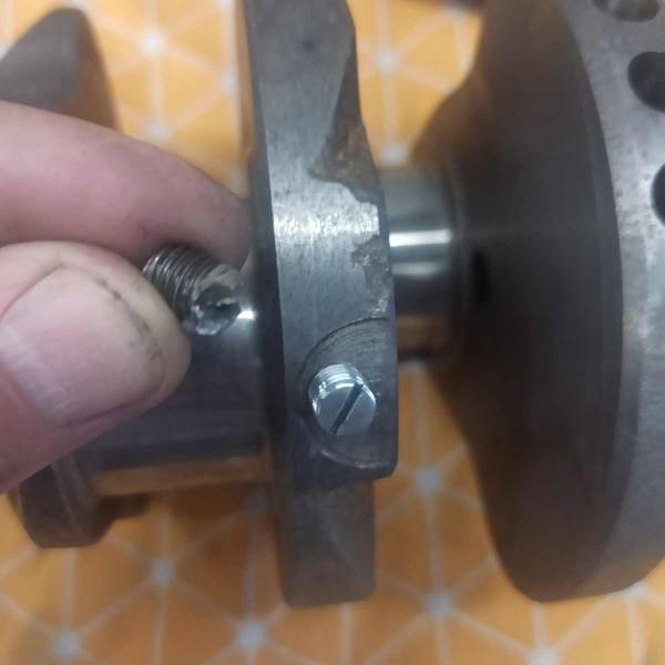

Contrôle vilebrequin et remplacement des coussinets déjà bien marqués Vérification et nettoyage des passages d'huile. Un nouveau bouchon a été taillé dans une vis BTR.
Le vilo est en parfait état et en cotes nominales ça fait plaisir. C'est tout propre la moto a vraiment 82 km... A suivre

Il manque apparemment de la matiére sur une masselotte. C'est de l'équilibrage au burrin?
Je dois aussi avouer que je ne connais pas ton outils, a priori, de rodage de siéges. Peux-tu en causer un peu?

Hihihi oui le vilo a dû être équilibré en fonderie
