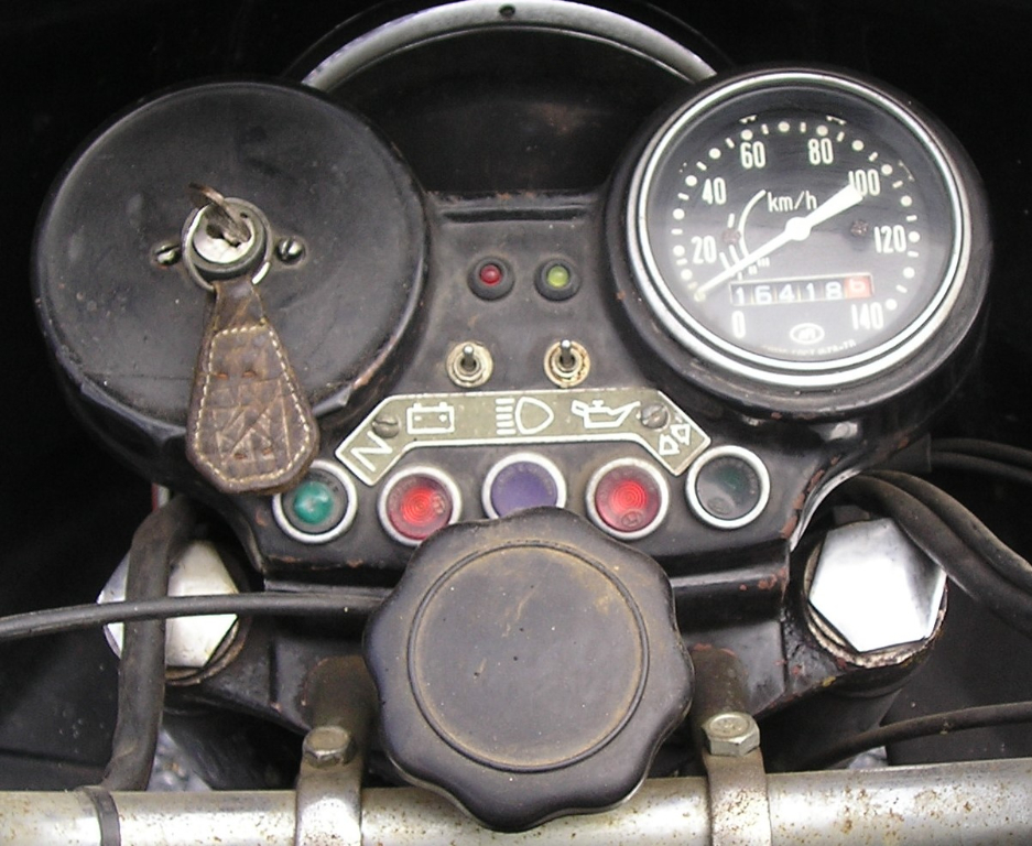

Si tu as une photo pour me préciser l'emplacement ?figue a écrit :Mon Dnepr MT 16 avais un capteur de pression d'huile devant le cylindre droit . Bon il ne marchait plus mais il était là . Si tu à "une perte de courant " clef de contact coupée , c'est probablement le régulateur de tension qui décharge la batterie au travers de l' exitation de l'alternateur.
Côté décharge, il y a un régulateur électronique... Je vais investiguer ce we en débranchant petit à petit. Ma question était pour les moustachus qui ont un side depuis longtemps, est-ce une problématique connue dans ce cas je mets un postit sur le compteur "pense à couper l'inter général" ou c'est une panne et ça vaut le coup que je cherche !

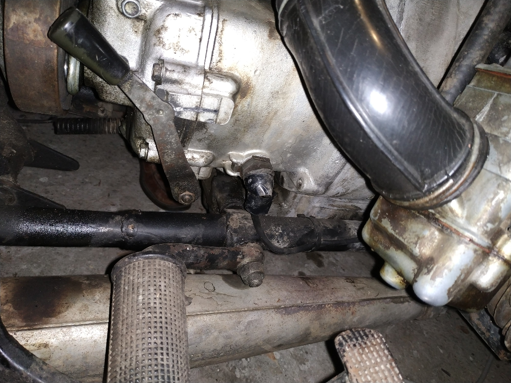

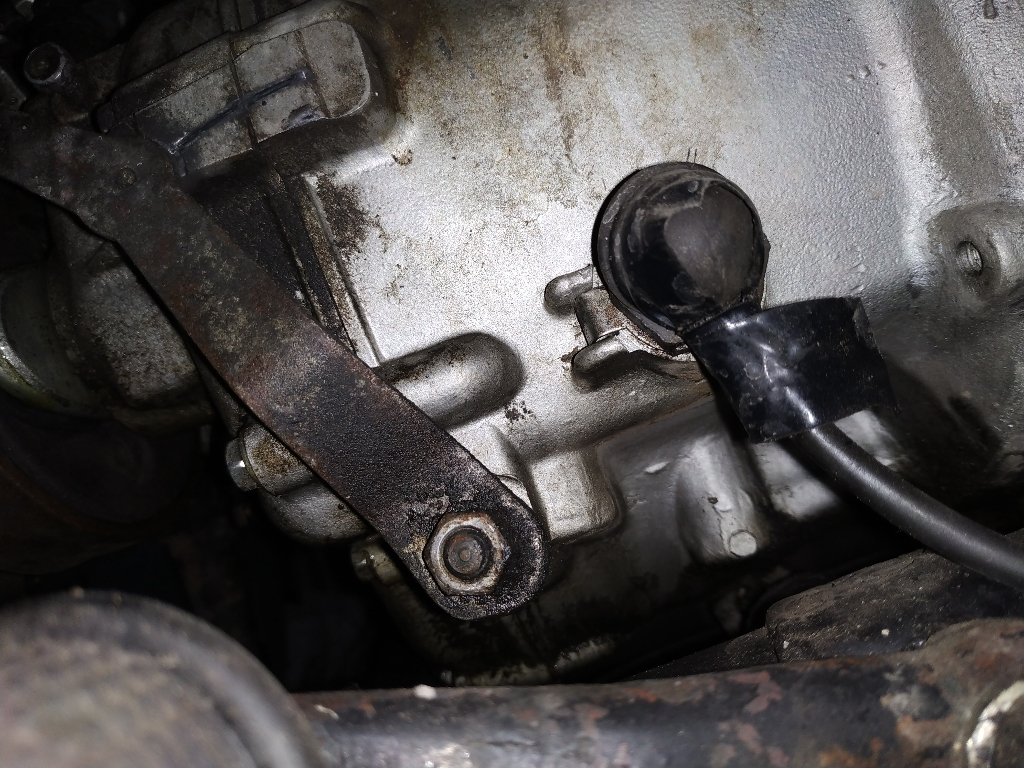

Pour le capteur de pression d'huile, je crois que je l'ai trouvé. Si c'est un contact sec, mise à la masse si pression suffisante ?figue a écrit :C'est pas compliqué , pour la pression d'huile , sur l'avant de ton moteur côté panier si il est présent il y a un fil électrique dessus . si non un bouchon ....ou rien !

Re: Un nouveau du Sud
Presque !
ça c'est le capteur de pression d'huile de boite qui te dit surtout si tu es au point mort...
