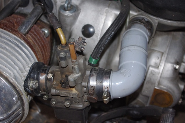

Bonjour à tous,
Où puis-je trouver de quoi rigidifier le montage des mes Dellortos PHBH 28 entre la boite à air et le carburateur ?
Je voudrais monter des tubes en métal mais je ne trouve pas d'article de ce type chez les revendeurs spécialisés...
Merci pour vos idées.

- Messages : 3258
Re: Dans le 52 sur Dnepr MT-11 (ou 16) de 1985
Vous allez m'obliger à répéter, tube PVC de 40
Mais si vous avez d'autres idées
