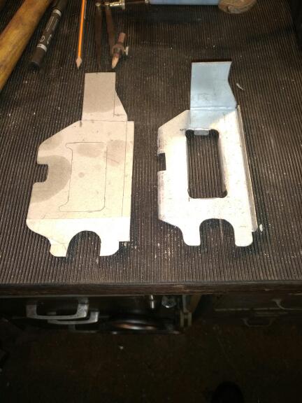

Fabrication d'un support de batterie car l'ancien était mangé par la rouille. D'abord des gabarits en carton.
Après quelques séances de disqueuse et de lime, la pièce en tôle. Il ne sera pas soudé au cadre pour faciliter le montage du bras oscillant.
J'ai greffé une boîte à fusibles et un coupe circuit sur l'autre moitié du support.

Pas bète. Je cherche une place pour la boite à fusible et une equerre à cet endroit me semble être une bonne idée.

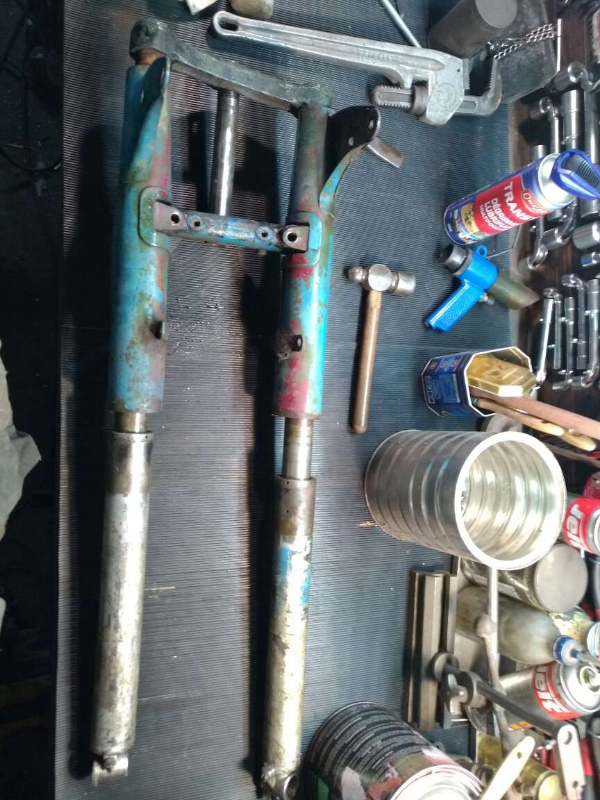

Aujourd'hui j'ai commencé la fourche.
Les tubes sont bien grippés dans le té inférieur, ils ne sont pas sortis tout seul. Ils vont égoutter la tête en bas.

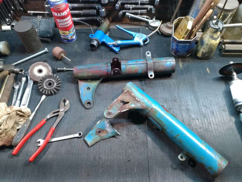

Les caches vont passer au sablage, mais après la reprise d'une réparation antérieure.
La patte du clignotant doit être la cause du problème, la réparation n'était pas si moche mais là superposition des tôles attire la rouille.

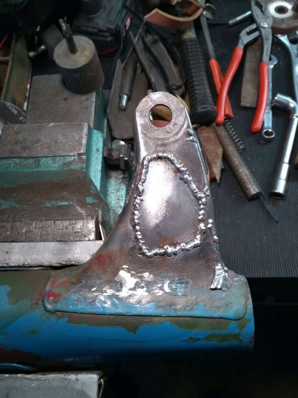

Découpe, soudure d'un morceau de tôle sain.
Après meulage.
Après meulage.

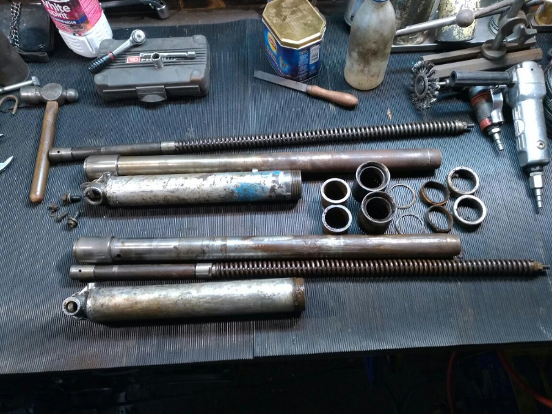

Aujourd'hui, démontage et nettoyage de l'intérieur de la fourche.
Après une bonne séance de trempage dans le dégrippant tout se démonte sans casse.
Les pistons sont là mais un coté était desserré et tombé au fond du fourreau.
Juste la goupille pliée.
Mes tubes de fourche sont HS à cause de la rouille qui a fait des trous sur la partie où frottent les joints.
J'ai fait le tour des vendeurs de pièces et la plupart n'ont pas cet article en stock. À part chez oldtimergarage
mais à 225€ la paire, fabriquer en EU http://www.oldtimergarage.eu/catalog/pr ... r7qro55iu2
Je sais que le prix s'oublie, la qualité reste mais plus personne ne fabrique ces tubes à l'est ?
