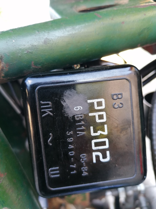

Un peu de News, la Dynamo ne donne toujours rien malgré les différents test. Par contre cela vient de la Dynamo et non du régulateur.

Bon j'avance bien coté électrique!! ça refonctionne enfin! :D
La Dynamo était bien HS et le régulateur "neuf changé par l'ancien proprio" était également HS....
En fait, j'ai du reprendre entièrement le circuit électrique (pas trop compliqué quand même sur les KMZ) et j'ai retrouvé pas mal d'inversion principalement sur l’interrupteur!... qui en plus celui ci (l’interrupteur) avait un défaut de fabrication!! interrupteur également changé par l'ancien proprio..
Bref après pas mal de temps d'attente pour recevoir mes pièces :( ça fonctionne !!
