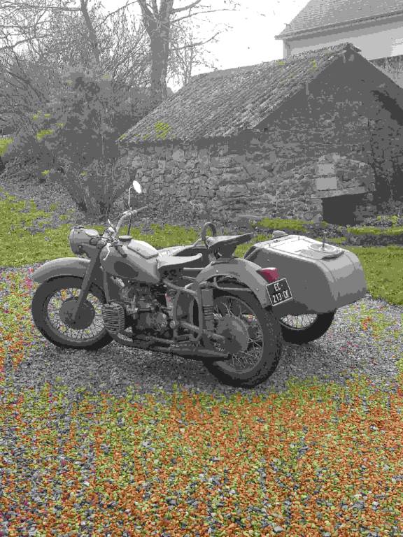

Re: K750
Alors voilà une petite photo, il reste encore des bricoles mais dans l'ensemble ça fonctionne.
Par contre je ne sais pas comment régler les 2 vis de butée du réglage de selection.
Si quelqu'un connait la méthode je suis preneur .
Pour pouvoir insérer la photo je l'ai compressé alors les couleurs sont un peu bizarre
