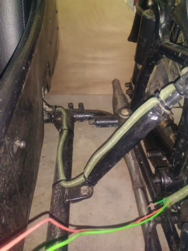

J'ai continué mon cablage et fait un peu de propreté :)
Et j'ai ajouté une option vitale :!: Certains mettent des pelles, des sacoches, des caisses à munitions...
Moi c'est plus petit et très convivial :lol:
zdorov'ye
attachment=0]IMG_20181127_194022.jpg[/attachment]
