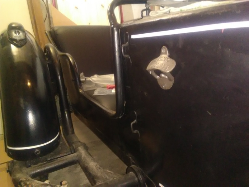

J'ai continué mon cablage et fait un peu de propreté :)
Et j'ai ajouté une option vitale :!: Certains mettent des pelles, des sacoches, des caisses à munitions...
Moi c'est plus petit et très convivial :lol:
zdorov'ye
attachment=0]IMG_20181127_194022.jpg[/attachment]
Messages : 5514
Re: Présentation Cyril_83200
Un décapsuleur Coca-Cola?
Je connais quelqu'un qui a ça sur sa jeep. ;)
cyril_83200
Messages : 259
Localisation : Toulon
Adhérant : 628
Message par cyril_83200 »
Kreuzhof a écrit :Un décapsuleur Coca-Cola?
Non pas coca cola faut pas déconner :lol:
pouahh, Mickey, tout se perd hein :D un décapsuleur de coca. Une clef de P3 à la limite ou une à bière mais de coca :( :shock: :D :D
Comme tu dit un décapsuleur COCA sur un Dniepr :o
Du jamais vu au pays des Soviets :mrgreen: :mrgreen: :mrgreen:
