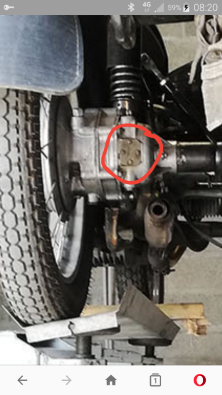

Salut !
Oui le montage sur le pont j'hésite... j'ai à dispo un système avec les 4 bras qui s'ajustent mais... j'ose pas trop. Le mieux serait la fosse.
Au fait, STP, que peux-tu me dire sur cette partie-là ? Est ce par là qu'on vérifie l'ajustement du différentiel ?

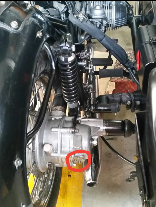

sur le mien :

Bonjour, moi cette trappe est rivetée, jamais ouverte

c'est juste la plaque qui permet de mettre de la graisse dans le reducteur

popov1100 a écrit :c'est juste la plaque qui permet de mettre de la graisse dans le reducteur
https://photos.app.goo.gl/ATRKuqQ9UznZXRJx7
oï ! de la graisse ?
Mais quel type de graisse met-on là dedans ?
Je croyais qu'on mettait de l'huile de BV ...
N'est ce pas la même huile 90/140 W igol molybdène que dans le pont ?
:cry:

dans mon pont, refait, mais pas neuf, loin de là....
je mets de la 85W140 + de la graisse au Mo2S
niveau à 1 cm en dessus du max,
le produit resultant etant telement epais, qu'il colle aux parois, en avoir plus permet une parfaite lubrification, source de plaisir ;-) et de nombreux km
par contre, faut une nuit pour vidanger, après un parcours de 20km pour tiédir le pont
