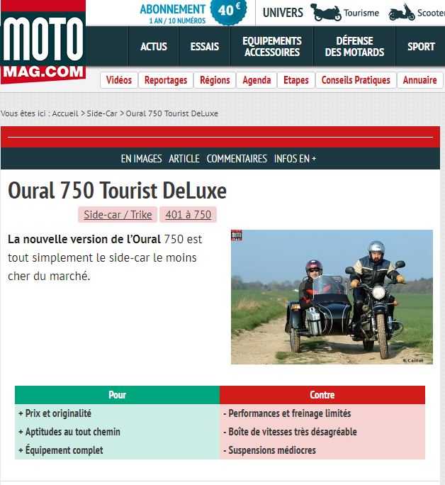

Ural tourist du 16/12/2004, celui qui a servi d'essai pour moto magazine.
Side fut prêté par Jean à Marco.
Ici le lien sur le reportage et le Cr de l'essai de mon ural. ;) ;)
http://www.motomag.com/Oural-750-Touris ... 7smumgzaM8
