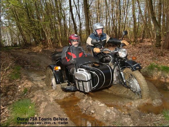

jpa a écrit :mon Ural 2x2 de 2004
Quel mois 2004 :?: ( simple curiosité)
Ural tourist du 16/12/2004, celui qui a servi d'essai pour moto magazine.
Side fut prêté par Jean à Marco.
Ici le lien sur le reportage et le Cr de l'essai de mon ural. ;) ;)
http://www.motomag.com/Oural-750-Touris ... 7smumgzaM8

Ok :!: Merci ,je me souviens ;) ça plus un autre article de LVM :P et c'est ça qui m'a fait passer le pas :!: :roll: 8-) que je ne regrette pas du tout :) :) :) Et je le garde jusqu' a la fin de ma mort :lol: :lol: :lol:
donc MTT1 (OU 2) :!: :roll: :!: :?: :x
