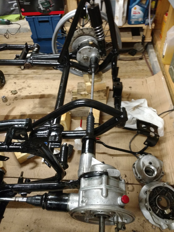

Me revoilà bloqué: je n'arrive pas à emmancher l'arbre à cardan du side à fond dans la cloche du différentiel, comme si cet arbre etait 1cm trop long, du coup je n'arrive pas à boulonner le renvoi d'angle/Différentiel au bras oscillant. L'arbre en question est fixe coté cardan du side et donc mobile coté cardan du différentiel.
A noter que la moto est sur béquille centrale depuis 4 mois maintenant.
Voici le mouvement que je n'arrive plus à faire entièrement.
Depose de la cloche capuchon pour voir si quelque chose d'anormal mais à priori RAS.
Je coince un peu... Je n'ai pas touché aux réglages du side.
Je suis un peu aller frileux à aller déposer le réducteur pour rien, avez vous une autre idée?

1 Petite precision pour le réglage des soupapes, on règle toujours coter explosion .
2 Si tu n'a pas changer de pièces sur l'arbre arrières il n'y a pas raison que cela pause de problème. Cette arbre est constitué de deux parties qui coulissent l'un dans l'autre, ces deux parties sont elles bien propres. La partie femelle ne serais t'elle pas encombré de graisse durcie ou n'aurais-tu pas trop graissé la partie femelle .

Re, oui merci tu fais bien de préciser le réglage une culasse à la fois après un tour de 360° du volant moteur. Le Wikimeca de l'ancien site est très didactique à ce sujet.
Vraiment rien touché, pas graissé ou quoi que ce soit, C'est vraiment étrange... me reste à aller voir sous la cloche du cardan du réducteur côté side, du côté oú l'arbre est fixe.

Rajoute nous une ou deux photos pour voir si il y a une choses qui t'échapperai car je n'ai plus d'idée. Effet si ta vis est cassé ou manquent ton arbre pourrais avancer.
Profite en pour verifier que tu n'ais pas de jeu dans les cardans car c'est trés fréquant.

Mon arbre ne ressemble pas du tout à celui en photo!

J'ai le même arbre et réducteur que toi.Kreuzhof a écrit :Mon arbre ne ressemble pas du tout à celui en photo!
Quand je compare tes photos de depose du tiens, et ce que je vois sous mon side, c'est pareil. La goupille est bien en place.
Je fais des photos au plus tôt... là il grêle et le side est dehors...

pour ma part :
arbre maintenu avec une goupille coté reducteur,
coulissement libre coté differentiel
