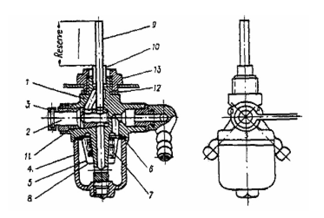

Posté : mar. 31 janv. 2017 08:11
Piece 11 est une vis a ergot , gaff au démontage/remontage c'est la vis qui sert au réglage de la sensibilité de l'ouverture et fermeture de robinet.
Le mieux est d'en acheter un neuf en cas ou!
Posté : mar. 31 janv. 2017 09:18
J'en ai un neuf au cas où. ;)
Merci pour l'info sur la pièce 11.
Donc voilà pour le démontage (cette nuit :lol: )

Posté : mar. 31 janv. 2017 10:12
A la vue de la topho manque grille métallique et joint de cuve ,gaff au remontage car alpax merdique !
Posté : mar. 31 janv. 2017 11:28
Le joint (cuit) est là (mais pas sur la photo)
Quant à la crépine, en effet, elle a déserté! :mrgreen:
