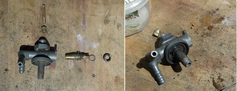

J'aime bien le robinet de carburant. Il est chouette.
je vais le refaire mais je ne peux aller plus loin dans le démontage.
Ca a l'air d'être serti.
Robinet 01.jpg (354.79 Kio) Vu 6023 fois
Robinet 02.jpg (67.39 Kio) Vu 6023 fois
Est ce que quelqu'un en a déjà désossé un??
Messages : 3258
J'ai pas eu le temps de le désosser il est tombé avant.

Sur le mien les pièces en laitons partent en poudre. Le tube de réserve a été coupé en Ukraine (même pas peur! :mrgreen: )
La fonderie alu est en bonne état et je voudrais me réusiner les pièces en laiton.
Cependant, la pièces rondelle autour du puit de cuve a l'air d'être serti. On va déjà gratter pour voir qui est avec quoi (là, ça a une couleur rouille de partout) et on va aviser (ca veut dire chauffer :mrgreen: )

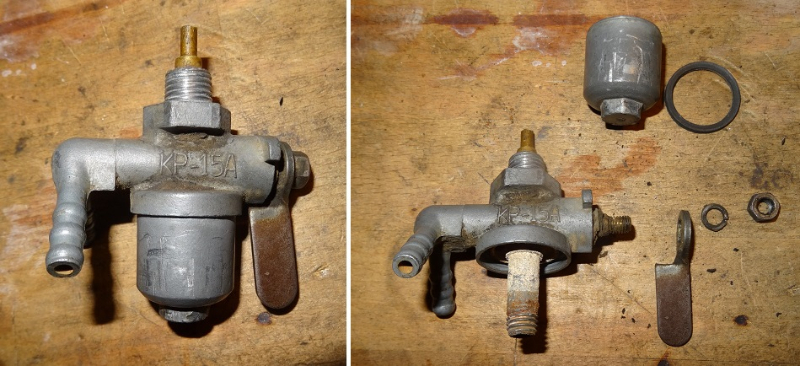

Messages : 5393
Je crois que je commence à comprendre le truc. :idea:
Je vais l'autopsier demain (quel suspence! :mrgreen: )
Piece 11 est une vis a ergot , gaff au démontage/remontage c'est la vis qui sert au réglage de la sensibilité de l'ouverture et fermeture de robinet.
Le mieux est d'en acheter un neuf en cas ou!
Messages : 5393
J'en ai un neuf au cas où. ;)
Merci pour l'info sur la pièce 11.
Donc voilà pour le démontage (cette nuit :lol: )
Il y'avait du monde dedans (terre et rouille :mrgreen: )!
Robinet 03.jpg (288.23 Kio) Vu 5996 fois
Encore un peu de nettoyage et ensuite tout le monde au bain à ultrason!
A la vue de la topho manque grille métallique et joint de cuve ,gaff au remontage car alpax merdique !

Bon nettoyage des pièces et assez de matière pour refaire les filetages.
Ensuite, bain moussant pour tout le monde!
