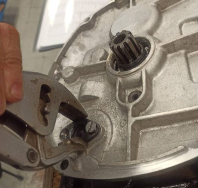

Une petite victoire aujourd'hui sur ma boite de vitesse, tout d'abord, le kick. La clavette était défoncée d'où la position basse et la difficulté a remonter. Sa position basse pesait sur l'axe et provoquait ce bruit. Recharge de la clavette au MIG, quelques coups de limes bien placés et le kick retrouve sa position et sa fonction, sans bruit. Pourvu que ça dure.
Côté boite elle même, j'avais beaucoup de mal a trouver les vitesses en montant, mais pas en descendant. Un reglage de la butée du bas qui limite la course du selecteur dans le sens montant à resolu le problème, toutes les vitesses passent a merveille !!! Une tite victoire qui fait du bien...

Impecc mais qu'est ce que tu désignes par "la butée du bas qui limite la course du selecteur"?

Une tite photo plutôt qu'un long discours...
C'est pas la même boite que toi, quand on démonte le sélecteur, y'a pas de détrompeur pour le replacer pile poil comme il était avant de changer le joint (par exemple) du coup, faut ajuster avec ces vis là...

OK!
Maintenant, je comprends.
