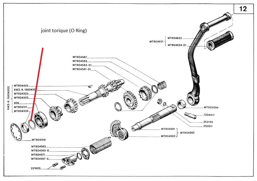

Il me semble qu'il y en a un aussi sur l'arbre primaire, de torique.
Re: Mamouth
non, celui la il n'est pas torique, il est ...spécifique
c'est celui qui épouse les cannelures de l'arbre primaire et est tenu par la rondelle " à dents intérieures"

Re: Mamouth
Moi, c'était un torique deformé avec le temps. J'ai mis un torique et tout va bien.
L'usinage est fait pour un torique en tout cas.
Je vois mal les soviets vulcaniser un joint à picots dans les années 50 qui même aujourd'hui serait trés compliqué à réaliser.
Ou alors il y'en avait sur les soyouzs.

Re: Mamouth
C'est également mon avis, et il a survécu sans difficulté, jamais changé et souvent démontéKreuzhof a écrit : c'était un torique déformé avec le temps.
Re: Mamouth
moui, je crois bien que ma mémoire merdouille !!!
il me semblait pourtant bien que, sur la boite du MT12, j'avais trouvé dans la pochette de joint celui ci bien spécifique avec ses empreintes...
je ne vois pas comment, toutes les pochettes que j'ai pu voir n'ont que des joints toriques
petite cure de phosphore pour ma mémoire et hop, ça repart....
