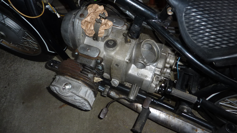

Le sélecteur ressoudé a retrouvé sa place.
en revanche, avec les gros pots d'échappement sur les tubes en J de la K750, la place manque pour la butée de protection du chassis sous le kick.
